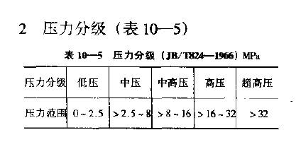

低、中、高压如何界定,多大的压力为低压(中压、高压)

如图所示

按照锅炉出口蒸汽压力:6 s: g/ p9 A; k4 B0 g
低压锅炉(表压不大于2.45MPa),中压锅炉(表压2.94-4.90MPa),高压锅炉(表压7.84-10.8MPa),超高压锅炉(表压11.8-14.7MPa),亚临界压力锅炉(表压15.7-19.6MPa),超临界压力锅炉(绝对压力超过临界压力22.1MPa)
 楼主| 发表于 2008-3-10 13:11:55 | 显示全部楼层 来自: 中国江苏泰州
谢谢2楼的兄弟good
