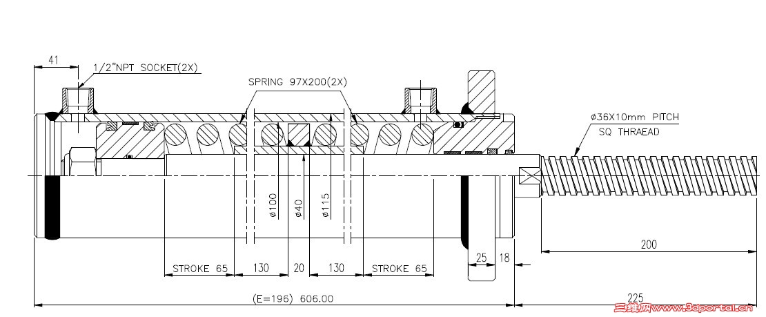

请问谁有弹簧复位液压油缸图纸的示意图?关键是想知道复位弹簧的设计和安装。
发表于 2008-3-10 21:55:46 | 显示全部楼层 来自: 中国上海
弹簧复位的油缸,其采用碟型弹簧复位,碟型弹簧安装在活塞杆侧。这是我遇到过的结构。具体图纸,待找到后上传。

, I' e2 A7 e" A, n4 `不过,这种设计力不会太大,蝶形弹簧里比较大
Model.pdf

弹簧复位,得计算好弹簧参数
发表于 2011-8-3 22:44:15 | 显示全部楼层 来自: 中国湖南长沙
楼上的图片活塞杆端什么螺纹的?是否活塞杆的伸出同时还有选择运动???不知能有多大的力?????
发表于 2011-9-16 13:21:46 | 显示全部楼层 来自: 中国湖北武汉
端部是矩形螺纹
