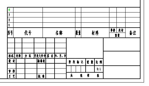

图纸上是用粗实线画出图框0 ]0 I( l# G  m- Z/ C
那标题栏是细还是粗?
$ _: W4 g. _6 U) F8 h装配中的,明细表用粗还是细???

发表于 2008-3-10 11:20:45 | 显示全部楼层 来自: 中国四川雅安
对装配图中的明细表用什么线表示,好象标准没有作出规定。我们公司通常是整个边框用粗实线,分格框用细实线,这样看起来图纸比较清晰。

发表于 2008-3-10 13:41:28 | 显示全部楼层 来自: 中国山东泰安
图框外框用细线,内格用粗线5 q4 j) C+ m3 q7 l+ F) U* F$ s
标题栏外框用粗线,内格用细线
5 z* `, n7 T8 ?. q# c, f% E装配中的明细表内框用细线
; x- v; y& F8 D) ?# }4 J( W2 T: \2 i
[ 本帖最后由 qyjlg 于 2008-3-10 13:42 编辑 ]

发表于 2008-3-10 16:30:09 | 显示全部楼层 来自: 中国山西太原
楼主提的问题看似简单,答对也不容易。实际上标题栏中还有粗实线。看看下面这个图:国标标题栏
) @5 I% a6 U8 b5 ~( B; A+ Y1 g' [% o4 g$ f8 g" w% c! L* c
[ 本帖最后由 gaoyns 于 2008-3-10 16:35 编辑 ]

& s* p) c- v9 B7 V! b4楼的连接不上,郁闷ING% Y; Y/ j  S9 Q. ]& k* y
回六楼的,这个问题,我也郁闷,机械手册里也很笼统的说,只是说了图框用粗实线表示,但是它没有明确说名图框究竟指哪些东西,标题栏周框算不算图框?那里面的那些线呢??4 B4 k% V4 u: N4 @0 ^
装配的明细表呢?周边框呢,里框呢?
, W9 p% I% C3 {( c说的真是模糊

发表于 2008-3-10 20:54:03 | 显示全部楼层 来自: 中国上海
图框指的就是离图纸边25mm和5mm(10mm)的那个框框,应该不包括标题栏的周框。
  c' w% O. M, {1 n6 {+ ]  ]; g, g: e. T7 ^1 [! M. h# c5 r
我们以前用印刷好的标准图纸,图框是超粗的线,标题栏的周框是粗线,内部竖线和分区的线是粗线,其他横线是细线(就是10楼高手图示)。现在在CAD里自己设计的时候偷懒,内部都用细线了,好在我的地盘我作主,公司都用我提供的图框,没人说不好。/ m9 g' H5 N2 L& w) [+ C
; V( ^5 f8 o  \$ H0 {" Z0 P4 g
明细栏的最上面的一根横线应该是细线,和里面的一样,以前师傅教的,意思是明细栏不应该封闭,好像是为了增加零件方便。% M, [' _  t  Q+ L1 G4 n

发表于 2008-3-10 21:05:06 | 显示全部楼层 来自: 中国湖南湘潭
10楼的是CAXA图纸标准,SOLIDWORKS又不一一样!

! T4 l( p7 q  \: n* ~14楼的意见我接受了
" b5 o( o7 t" d- W  N: }问题解决
