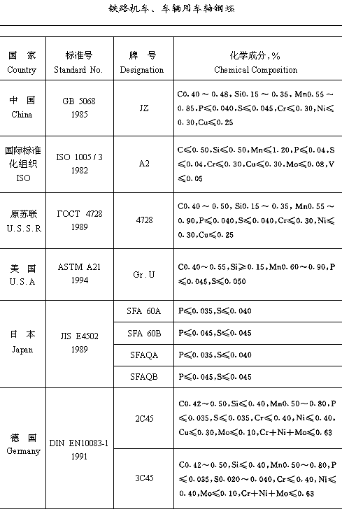

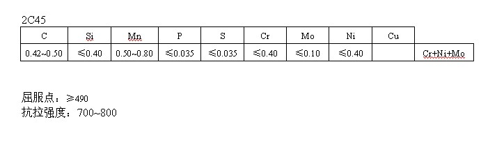

发表于 2008-3-10 13:17:58 | 显示全部楼层 来自: 中国江苏苏州
材料对照:
