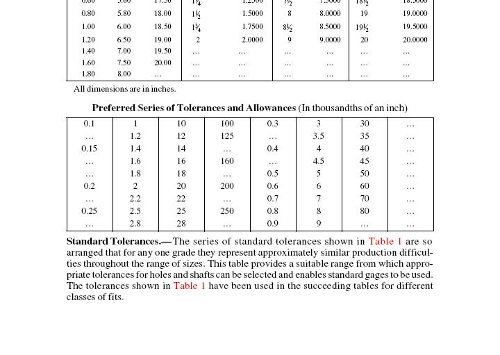

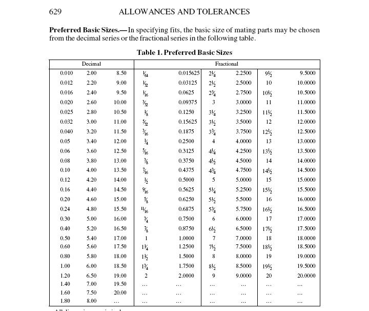

难道英国人美国人绘图尺寸就随便定吗?应该也会遵循一定的规律吧!
发表于 2008-3-11 13:38:38 | 显示全部楼层 来自: 中国上海
找到了,在美国的《机械手册》里有,我这个是第26版的。好像没有说按照什么标准。

找死我了,这一页在27版的653页
