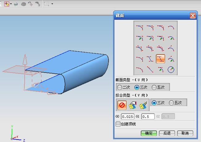

我想利用面倒圆功能,可不可以在两个平行面之间生成一个圆角啊!!

用面倒圆好象是不行的

在加个垂直面就可以解决
