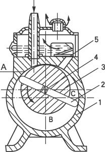

旋片式真空泵的工作原理
2 a& r$ ^5 i( P. I' Y4 I如图为旋片泵的工作原理示意图,旋片泵主要由定子、转子、旋片、定盖、弹簧等零件组成。其结构是利用偏心地装在定子腔内的转子(转子的外圆与定子的内表面相切两者之间的间隙非常小)和转子槽内滑动的借助弹簧张力和离心力紧贴在定子内壁的两块旋片,当转子旋转时,始终沿定子的内壁滑动。7 o" F+ A1 v4 w& C7 ]( A" l
两个旋片把转子、定子内腔和定盖所围成的月牙型空间分隔成A、B、C三个部分,当转子按图示方向旋转时,与吸气口相通的空间A的容积不断地增大,A空间的压强不断的降低,当A空间内的压强低于被抽容器内的压强,根据气体压强平衡的原理,被抽的气体不断地被抽进吸气腔A,此时正处于吸气过程。B腔的空间的容积正逐渐减小,压力不断地增大,此时正处于压缩过程。而与排气口相通的空间C的容积进一步地减小,C空间的压强进一步的升高,当气体的压强大于排气压强时,被压缩的气体推开排气阀,被抽的气体不断地穿过油箱内的油层而排至大气中,在泵的连续运转过程中,不断地进行着吸气、压缩、排气过程,从而达到连续抽气的目的。6 m3 `* t! N" a( l* D& E( }4 t% h6 T7 a
排气阀浸在油里以防止大气流入泵中,油通过泵体上的间隙、油孔及排气阀进入泵腔,使泵腔内所有运动的表面被油覆盖,形成了吸气腔与排气腔的密封,同时油还充满了一切有害空间,以消除它们对极限真空的影响。4 m# w( G. v1 N8 l" I& B
旋片泵工作原理图   & `+ h4 Z, M+ ?1 F, d5 R# f: r
1-泵体;2-旋片;3-转子;   ) R$ V" r4 y3 X& ?; A! I
4-
弹簧;5-排气阀
