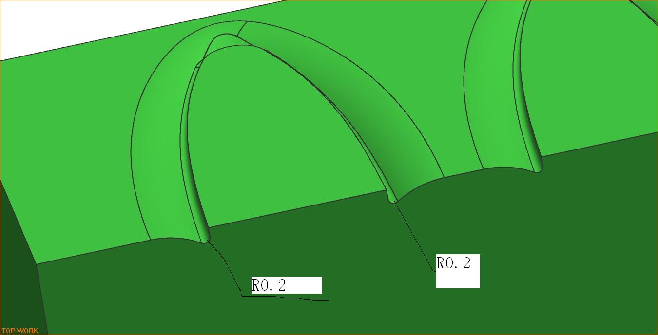

我的一个电极图,已没有参数功能,我想将其中的R0.2去除,变为清角,怎么操作?7 n4 L1 F$ ]) ]* n$ w8 x- M

删除面即可,关键看是那个版本。NX4在编辑里,NX5在直接建模内。
