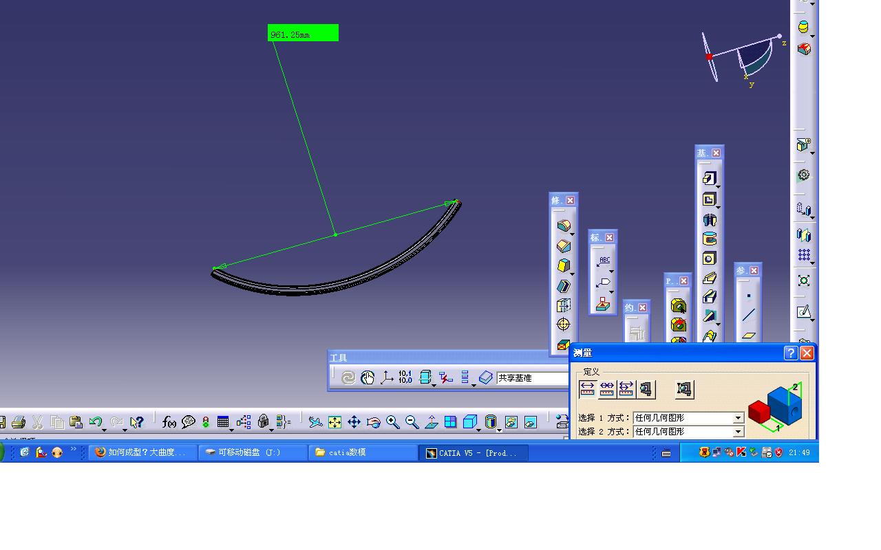

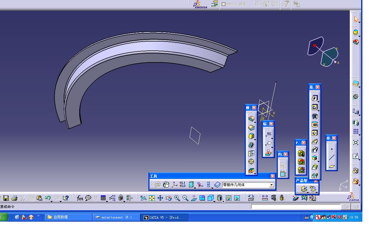

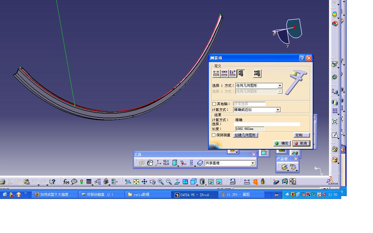

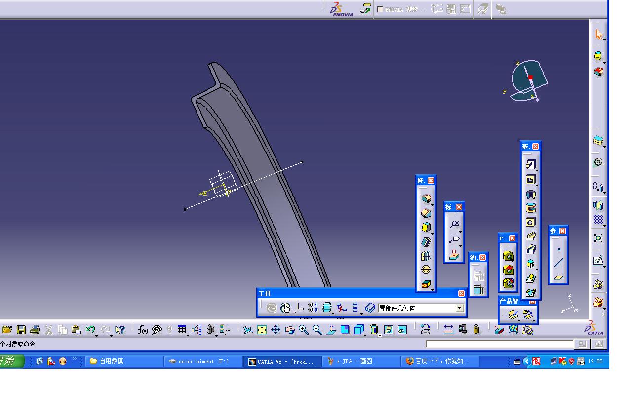

零件外形像1/4圆,圆直径大概1000mm。端面为z型。z型约为三段等距长。20mm。端面展开约为60mm。材料厚度1.2材料钛合金Tc2; v& Q- K3 f# y) G
# V7 Q/ y& v6 I& I! g3 J$ ]
加工过程是这样的,1。零件折弯成z型,2。零件使用拉弯机拉弯。3。后进行最终校型。问题就出现在最后一部。进行校型时 ,由于拉弯并不能使零件完全贴膜,导致最后一部
- C* _- }# @+ i" q7 C零件不能进行校型工序。注,最后一部是在650度高温下进行。
) ~6 O- [9 A% t0 I& ?1 e现在的问题就是如何能让这个形状不好的零件贴合与我的高温模具,如果做到这点了,也就校型没问题了。我伤死脑筋了。7 @$ ]# r; m# k- Y3 |; F

 楼主| 发表于 2008-3-10 19:53:53 | 显示全部楼层 来自: 中国辽宁沈阳
商川一个简易的图片,带图片比较好我觉得

 楼主| 发表于 2008-3-11 21:46:29 | 显示全部楼层 来自: 中国辽宁沈阳
原帖由 QWC5137 于 2008-3-11 15:35 发表 http://www.3dportal.cn/discuz/images/common/back.gif0 H5 u; g+ z% j$ ]; _
提几点建议:第一部折弯成“Z”型,后分两部拉弯,预拉并退火,然后在深度拉弯。另外在最后高温成型的加热时,加一定的拘束,防止加热变形。
( |* |1 h" m/ g; R' g
最后这个约束是比较难的,今天采取了增加定位销的方法。
( N1 D, Y" e4 A. b就是省去那部预拉弯工序了。就是直接用模具压力给压出来,定位销时限制零件外缘,现在结果 还没出来。上面的图片是我画 的,下面的真实地零件。
; {) l; V8 Z( D5 m; L. H, N大家可以看一下

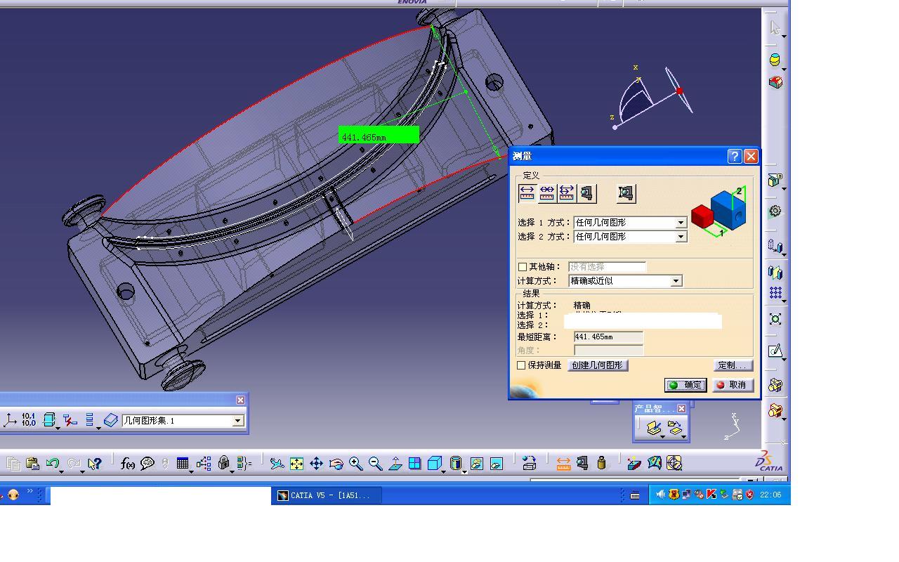

 楼主| 发表于 2008-3-11 22:05:40 | 显示全部楼层 来自: 中国辽宁沈阳
把那个热成型模具法上来看看,其中白线是零件边缘。' A& I4 _( }0 B, P
尺寸很大,而且具体摆放的时候能看出来是斜着放的,所以导致我的最终校型无法定位
5 K4 x4 b2 |, ^# ^4 G/ Z看看有什么 高招
; c4 V# S9 D4 z" ?* }% T5 ~7 \
+ w0 M/ y1 c7 {% ^) q/ s+ q! I% u3 E* [+ |[ 本帖最后由 小奔2006 于 2008-3-11 22:06 编辑 ]

 楼主| 发表于 2008-4-9 21:05:10 | 显示全部楼层 来自: 中国辽宁沈阳
最近试验了三件,其中两件是小型零件大概有这个三分之一长。很成功
: L4 h& I; O8 c+ x6 Z: Z4 m3 l但是那个长的成形倒是成形了
  i( r# B; |6 ]. J5 l( {  P& B就是出现折皱现象
, O  p1 H. o5 z& ~
8 N, s, S. w# `# Z( |7 Q算不合格4 N9 M( ~8 I" ~0 u" t! k1 R
* O$ ]) Y' V; |! k- r, c初步认为是模具间隙 不好; m+ p6 ?7 `8 a$ m( a
