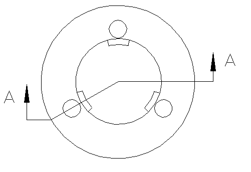

如图角度剖标注是否正确,如不正确,正确的标法为何?9 L* d% ^5 D9 k0 S6 ]( _
看起来总是怪怪的!
- ?" o1 m+ U. j. s9 R! o) u% T请不要跟帖就放一个标准链接,如果我有时间去研究标准就不发帖了!谢谢合作!

 楼主| 发表于 2008-3-11 10:52:36 | 显示全部楼层 来自: 中国香港
但是这个视图的意思是向上看的啊!9 O/ E; H" l( p3 N8 n% ^3 W
这样标怎么样?8 @" `: K9 a+ Z; l& L9 A) x

 楼主| 发表于 2008-3-11 11:01:23 | 显示全部楼层 来自: 中国香港
回复 2# 的帖子
2楼如果像你那样标,视角到底为什么呢?因为2个箭头指向2个方向啊!" q' J$ `5 ^6 Y! ]/ P3 m: B
还有圆心那个A一定要写吗?

发表于 2008-3-11 12:54:00 | 显示全部楼层 来自: 中国浙江宁波
发表于 2008-3-11 13:33:22 | 显示全部楼层 来自: 中国江苏无锡
尖头的方向错了,而且你第几角法?

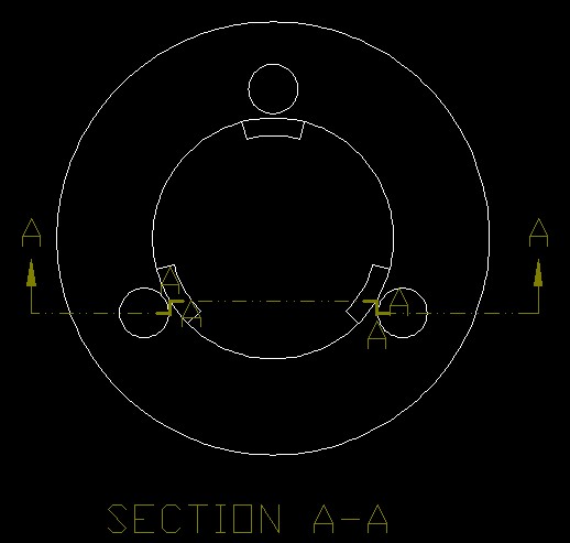

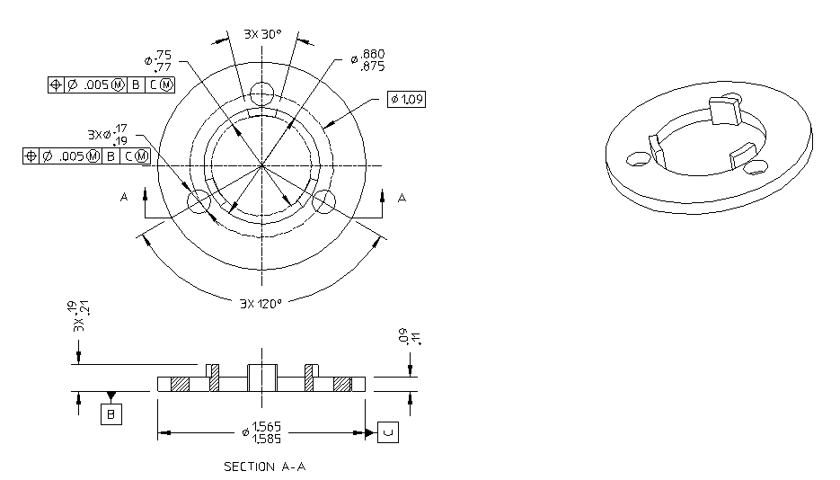

发表于 2008-3-11 14:06:32 | 显示全部楼层 来自: 中国广东东莞
是这样的吧!看图有这种画法!
 楼主| 发表于 2008-3-11 14:16:06 | 显示全部楼层 来自: 中国香港
7楼的看起来顺眼多了!
: F2 M7 |$ x4 X# u当然oldhenkesu的也不错 8 j! f! \8 m8 k. K( @6 b9 V) t
顺带问一句转折处的字母一定要标注吗?
发表于 2008-3-11 14:52:21 | 显示全部楼层 来自: 中国广东东莞
是的!那是一定的! titter
