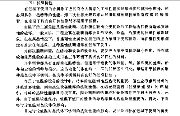

-40℃冲击功达到42,必须是含镍、铬的材料,因为它们可降低材料的脆性转变温度,试试奥氏体不锈钢。

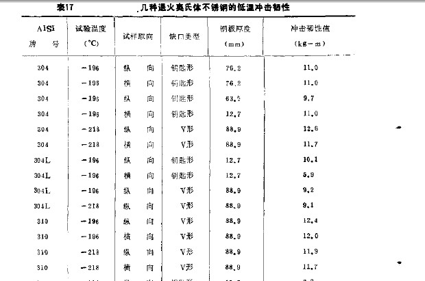

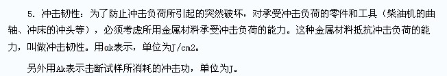

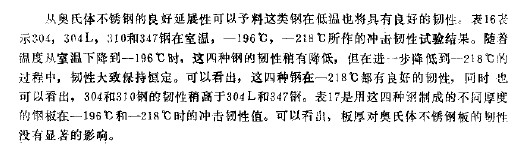

发表于 2008-3-28 20:55:28 | 显示全部楼层 来自: 中国江苏常州
发4张图片啊!!!!!!!!!!!4 r. i* z3 M# s# B- x! Z7 Q" d, Z
第一,介绍概念.
" `. i5 V# A4 ~0 v$ H& n9 x第二,低温时的值" R1 ]( @0 a' g; N2 p
第三,其实桥梁用材料手册上就有低温的冲击功,满足你的要求." `+ {6 ~7 K+ M) L+ P- |3 ]6 x
