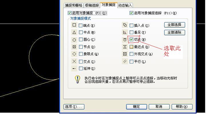

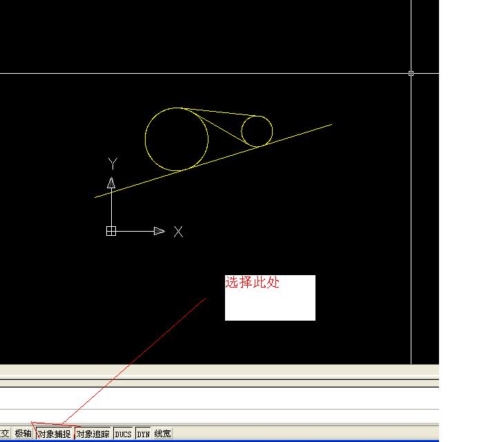

发表于 2008-3-11 12:18:08 | 显示全部楼层 来自: 中国湖北黄冈
我是这样做的,可以实现!步骤:依次“直线”---选择捕捉“切点”(其他的对象捕捉可以去掉对勾)--选择第一个圆----选择另一个圆。这样的内、外切线就都可以实现了。6 N2 \, t: d% s* j' g+ m& Y9 n
具体看图片

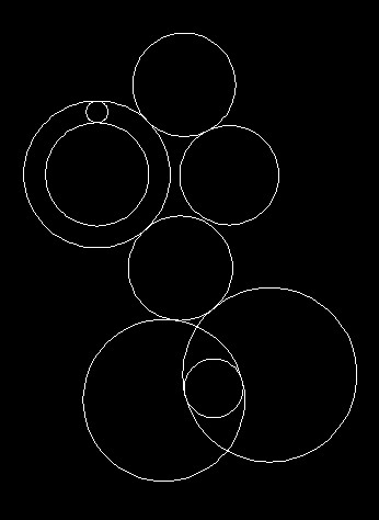

已知两圆(一大一小),怎样做一圆与此两圆相切?
已知两圆(一大一小),怎样做一圆与此两圆相切?嘿嘿,还是小弟啦,没办法,脑子太笨了,请教各位前辈,另谁能告诉我如果想学AUTO平面设计从哪里入门,或者有什么书和资料什么的供我参考参考?

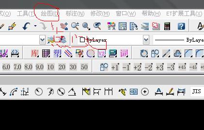

发表于 2008-3-11 13:34:39 | 显示全部楼层 来自: 中国广东东莞
哪个是你要的?绘图里有!
 楼主| 发表于 2008-3-11 13:40:04 | 显示全部楼层 来自: 中国天津
2楼前辈说下方法哈,我要的正是你最上面那三个圆的位置,三个圆没有包含和被包含关系,就是两个不相关的圆,之间有一定距离,然后知道第三圆的半径,做第三圆与一,二圆相切,我说了这么半天其实就是不知道第三圆的圆心怎么确定......
发表于 2008-3-11 15:42:47 | 显示全部楼层 来自: 中国广东东莞
点 圆_相切 相切 半径
blackbird + 5 应助
