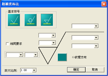

我知道有一个/ [! {' a  H  I, x$ b# @) I
7 T: |5 u; W3 e
. q& Q+ i4 }  W) p: v( a下载地址:http://www.huatusoft.com/download/axcadmc.exe
发表于 2008-3-16 19:17:05 | 显示全部楼层 来自: 中国浙江杭州
楼上的是什么东西啊?怎么52Mb呢?
发表于 2008-3-16 19:47:49 | 显示全部楼层 来自: 中国浙江嘉兴
回复 7# 的帖子
华途的axcad,国产的cad软件.有2008的机械版.跟cad的有不同.
