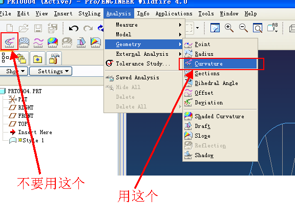

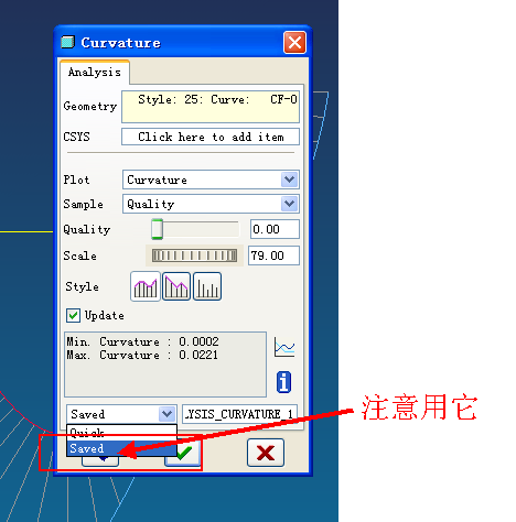

在造型里面的曲例比例,无法调节啊.
发表于 2008-3-11 12:30:01 | 显示全部楼层 来自: 中国浙江宁波
要可调
" K1 ]) Y5 {/ L. d9 J& f1 ^9 L! m见图
