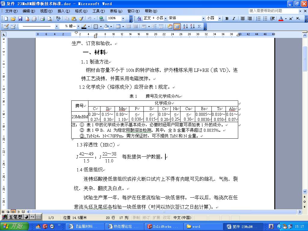

图中分子分母是什么意思?

J HRC/d   其中J表示末端淬透性,d表示至水冷端的距离,HRC为该处得的硬度值。, l% K5 L' ~% ]! d
例如:J  42/5  即表示距水冷端5mm处试样硬度值为HRC42。
9 I2 h  s4 ~+ s( ^6 I; D" m) pJ   36/10-15 即表示距水冷端10-15mm处试样硬度值为HRC36。

J42-49/1.5      表示距水冷端1.5mm处试样硬度值为HRC42-49.
: q. P5 i: F5 t. R  Z* L1 }! GJ22-38/11.0   表示距水冷端11(110)mm处试样硬度值为HRC22-38

J42-49/1.5      表示距离材料表面深度1.5mm处试样硬度值为HRC42-49./ V0 J2 r' w; X) u4 @, Y8 u" C
J22-38/11.0   表示距离材料表面深度11mm处试样硬度值为HRC22-38

+ N* _5 t. [9 GJ HRC/d   其中J表示末端淬透性,d表示至水冷端的距离,HRC为该处得的硬度值。; j6 j7 z% f$ f- h/ s0 u# P  W
例如:J  42/5  即表示距水冷端5mm处试样硬度值为HRC42。- K2 G% c1 y* F1 _

GB/T 5216-2004 《保证淬透性结构钢》表示的是指从淬火端开始测量,如果从材料检验的角度考虑,4楼说的是正确的,因为端淬试样打硬度时是不剖开的,但这个数据为热处理工艺提供依据。+ [4 Q: q- K: `* V  i
如果应用到实际生产中,6楼说的也有一定的道理,因为查淬透性的目的是看该材料在实际生产过程中的的硬化层或芯部硬度,在过程控制中是切样检查的。
