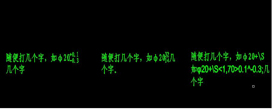

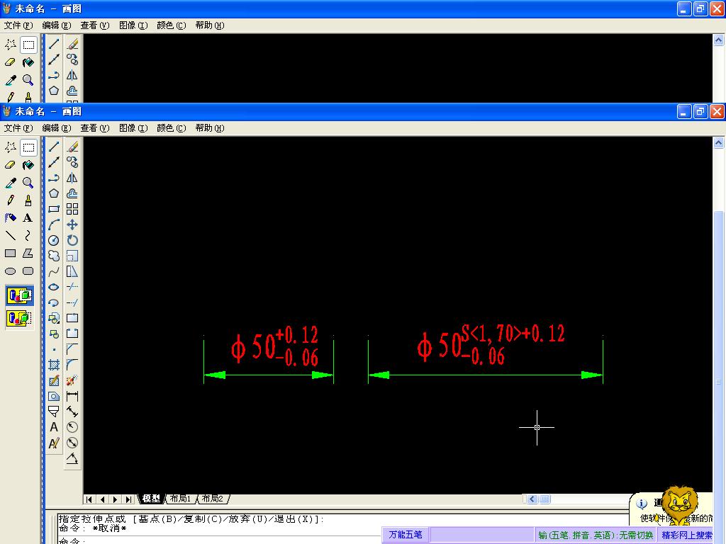

在CAD中不管是多行文字中,还是尺寸标注中,只要有上下标的地方,在修改时总会多出一个S<+1,70>的字样(在标注时如下图中的右图),特别是多行文字中,在该符号后面的许多字连字的大小都会改变。请教各位,在什么地方能设置后不出现该问题。谢谢!
发表于 2008-3-11 17:09:37 | 显示全部楼层 来自: 中国广东深圳
在标注属性中修改公差上限,不会出现这种情况.
发表于 2008-3-11 21:55:42 | 显示全部楼层 来自: 中国福建泉州
在标注样式管理器中的公差选项中,方式选为极限偏差;这样就可以输入上偏差值、下偏差值、高度比例等等。

 楼主| 发表于 2008-3-12 09:56:12 | 显示全部楼层 来自: 中国浙江金华
那么在多行文字中的某个数据用到上下偏差时,应如何设置。

在多行文字中,本来如下图中的左边几个字,去修改时会变成中间一个图,有时却变成右边的图。
发表于 2008-3-12 20:09:11 | 显示全部楼层 来自: 中国江苏镇江
回复 7# 的帖子
你应该换版本了
7 M9 r; m! J$ B1 j$ u5 H2 @- @你的问题只有在2004版本中出现!尽管是可以解决的,但多道手脚了!, `7 W6 \+ S7 I4 {- [
2005以上版本不存在这个问题。+ m; y3 }3 d8 G+ d1 r9 T. q
! b& F2 V, H, q/ z' |& I
[ 本帖最后由 ★新手★ 于 2008-3-12 20:12 编辑 ]
发表于 2008-3-13 17:01:21 | 显示全部楼层 来自: 中国山东烟台
就是,这在2004版中才有可能出现,我也遇到过。
 楼主| 发表于 2008-3-13 21:32:46 | 显示全部楼层 来自: 中国浙江金华
我用的确实是2004版本。请问在CAD2004中应如何解决?
发表于 2008-3-13 21:36:45 | 显示全部楼层 来自: 中国江苏镇江
回复 10# 的帖子
你实在要用04? 就是麻烦哦。4 [: b' r/ D0 q& [
编辑时将多余的字母和符号删除掉,再堆叠后确定即可。
