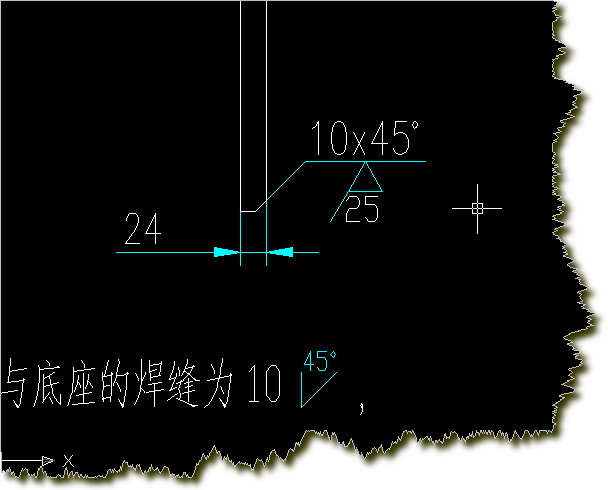

下面的图这样写的是不是表示焊高是10,但有人说是这样写表示钝边的长度是10,所以应该是14,查了好些资料都没有收获,那位高人指点下。

我的理解如下:  E2 ^) I; [. W4 x( a* o/ e
首先坡口是指根据设计或工艺需要,在焊件上加工出的一定形状的沟槽,
2 n$ x! m$ s# j) ]3 U1 |而钝边是指焊件没有焊透的区域,  M) F' P, h7 B. ^5 p* {. e& O
所以对于你的图来说,坡口为10X45度,钝边厚为14。' J) s$ ~* Q5 U* s! `
其次,焊缝可以用两种方法表示,一是焊缝厚度,二是焊角高度,对于你的图来说,焊角高为10,焊缝厚根据焊接方法不同而不同,如焊后磨平,则焊缝高为10/1.414,如果采用凹形和凸形,则与之不同

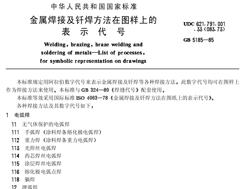

发表于 2008-3-11 16:11:27 | 显示全部楼层 来自: 中国广东东莞
我附一PDF图给你!查下!
GB-T 5185-1985 金属焊接及钎焊方法在图样上的表示代号.pdf

 楼主| 发表于 2008-3-11 16:21:15 | 显示全部楼层 来自: 中国甘肃兰州
谢谢!我的意思是,我现在需要的焊高是10,如果那样写是不是表示焊高是10?
发表于 2008-3-11 18:30:15 | 显示全部楼层 来自: 中国北京
回复 4# 的帖子
不是
8 }" B9 j% v% {: X- _& I只有用国标规定的焊接符号标注在组焊图上(也叫焊接件图),才可以表示焊角高或焊缝厚,具体标注方法见国标。
" A5 F+ q& L# N3 b1 y3 b你现在仅是一张零件图,没有焊缝可言,仅仅是一个倒角而已
