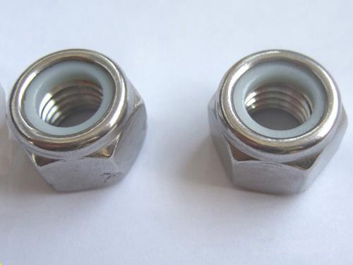

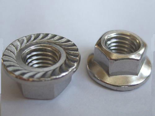

尼龙防松螺母是不是一次性的?法兰螺母的防松原理和效果。这两种哪个防松效果好。
发表于 2008-3-11 16:59:33 | 显示全部楼层 来自: 中国山西太原
尼纶螺母上面的尼纶卡圈,只要不损坏、不变形,就能继续使用。法兰螺母与联接件的结合面上冲制许多曲线突起,在螺母拧紧后,这些突起增大了与结合面的摩擦阻力,起到防松的作用。前者用于拧紧力不是很大的场合,而法兰螺母的防松效果更可靠。
hero2006 + 3 应助
发表于 2008-3-11 19:16:35 | 显示全部楼层 来自: 中国湖北黄冈
第1种是非金属嵌件螺母,不是一次性的,只要尼龙没有坏,就能使用
1 N2 `6 q! y' k: O- q; |. ^第2种是六角法兰面螺母 防松效果更好
hero2006 + 3 应助
发表于 2008-3-12 18:16:42 | 显示全部楼层 来自: 中国江苏南京
第二种肯定比第一种牢靠,从结构就可以看到出来
发表于 2008-3-12 18:54:49 | 显示全部楼层 来自: 中国河北唐山
第一种主要靠螺母中的嵌入的尼龙与螺纹咬合防止松动,尼龙不损坏可以重复使用;第二种是在螺母拧紧后,通过拼命面处的齿形纹起到防松的目的,但易引起金属面的损坏或使用平垫。

第一种叫非金属嵌件螺母,第二种叫全金属锁紧螺母,都是不可以反复使用的,因为一经作用锁紧效果就会降低,在国标中可以看到检验时是检第一次的拧入和第一次的旋出及第五次的旋出,等第五次旋出时是旋出扭矩就很少了几乎没有什么锁紧作用了.

有一点应该说明,法兰螺母虽然放松效果不错,但是它会损坏被锁紧件的表面,而尼龙螺母不会。

还有一点应该注意:尼龙螺母虽然没有法兰螺母防松效果好,但是也有其优点,主要用于一些精度较高和密封较好的地方,且受到的冲击不大。法兰螺母则主要用于对精度和密封要求不太高,且受冲击较大的地方。
