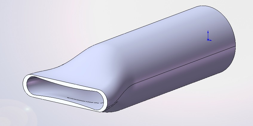

用放样的也行呀,最后一步用抽壳就没那种问题了呀

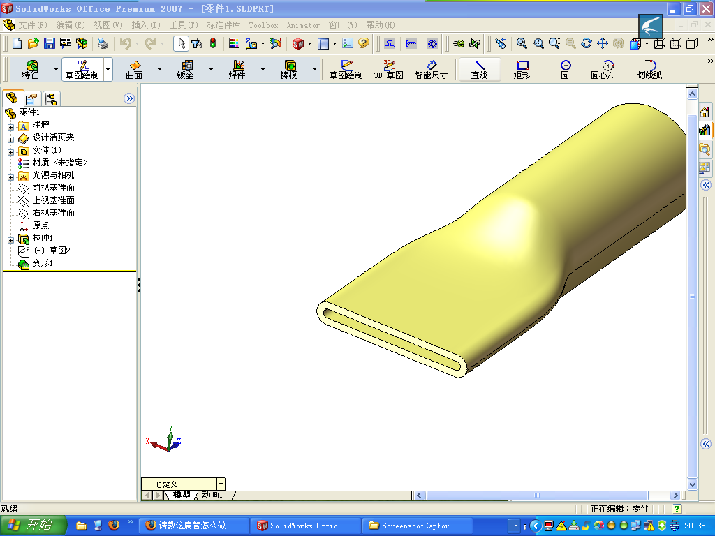

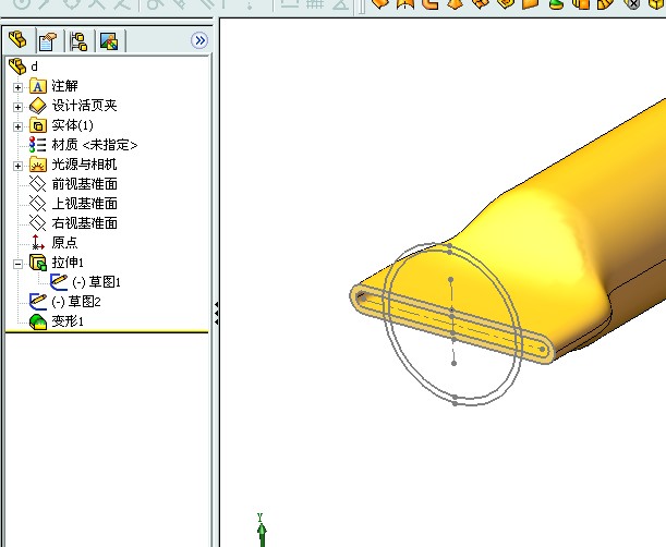

回复 1# 的帖子
我这里做了一个你看看如何。- C3 d+ {! T- |0 g! Q& G( B: A
& E' @; j0 Q1 h% C
[ 本帖最后由 阿郎 于 2008-3-11 20:40 编辑 ]
零件1.rar
264.76 KB, 下载次数: 95
发表于 2008-3-11 21:37:48 | 显示全部楼层 来自: 中国浙江嘉兴
原帖由 阿郎 于 2008-3-11 20:37 发表 http://www.3dportal.cn/discuz/images/common/back.gif  b( M, J- o* [0 Q7 V
我这里做了一个你看看如何。
+ W( s' E6 n% s
如果是打扁的,会不会有问题呢

放样就行了
