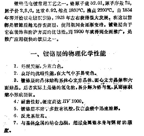

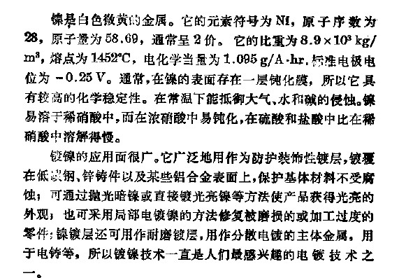

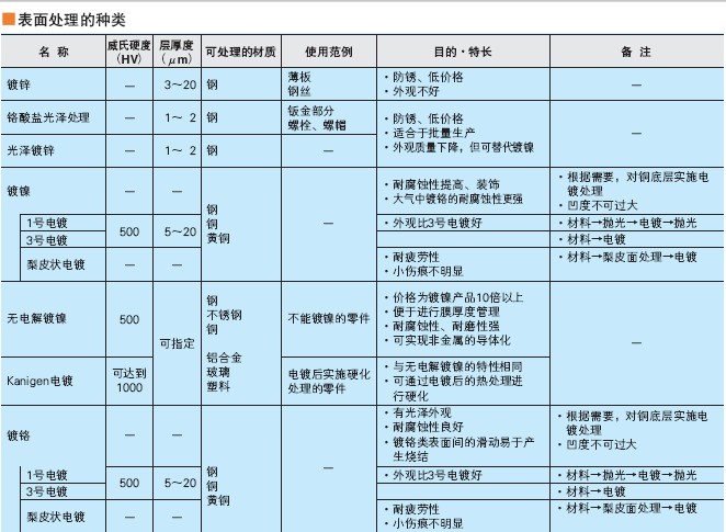

发表于 2008-3-11 20:28:01 | 显示全部楼层 来自: 中国江苏常州
发三张图片看看啊~~~~~~~~~~~~~~
1135026 + 3 技术讨论
