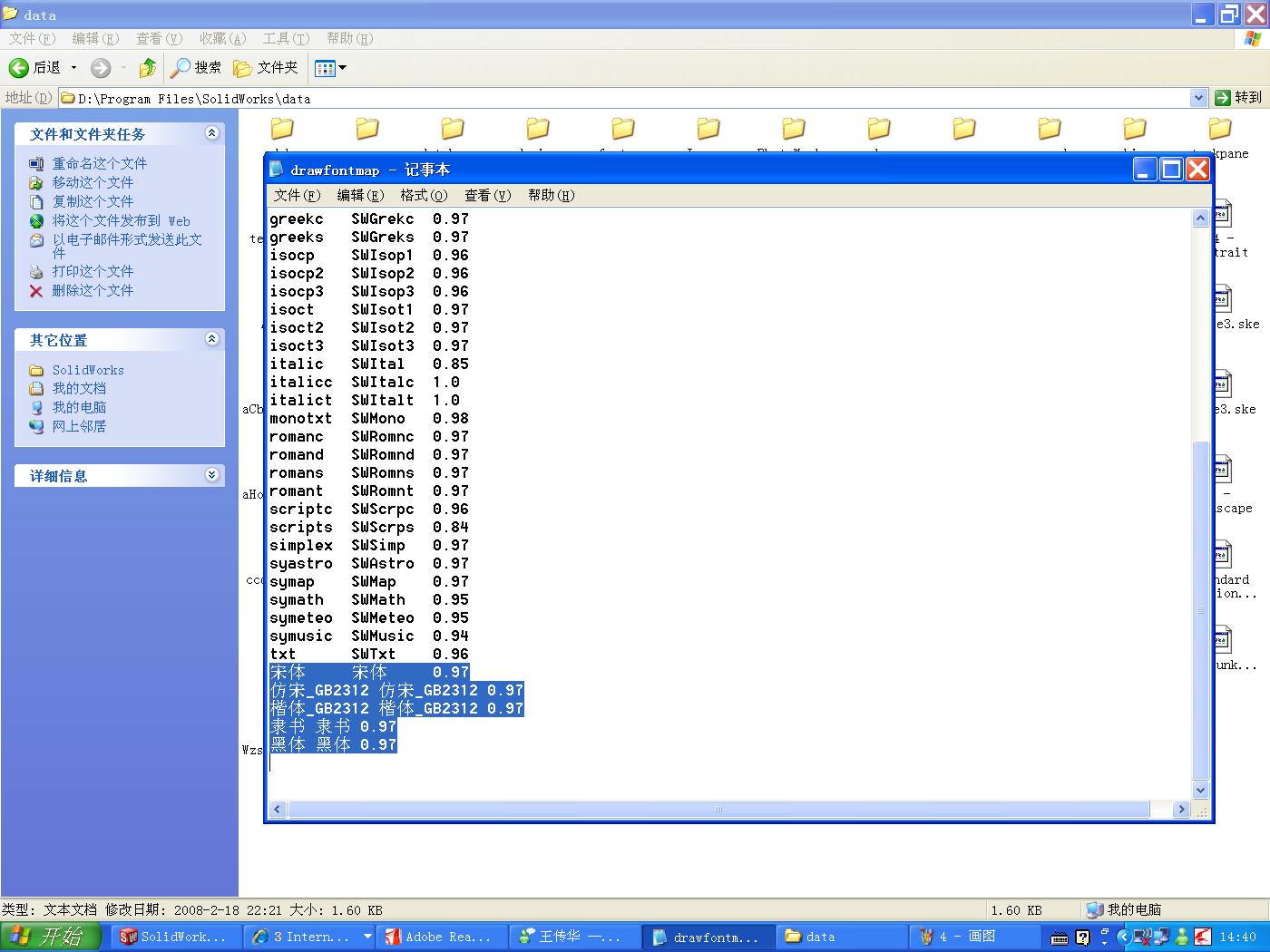

其实也可以直接保存成CDA格式,然后再安装目录下作如下添加就可以在CAD中直接打开,而且字体照常显示,在安装目录下打开D:\Program Files\SolidWorks\data\drawfontmap文件添加如下字体
, S; q/ c! m# H) u( F' r& \宋体     宋体     0.97
6 t1 A& G9 h* u仿宋_GB2312 仿宋_GB2312 0.97  W, I- H! v: b& `/ ^
楷体_GB2312 楷体_GB2312 0.97
, `% Z1 X7 ]% I- `; Q( m隶书 隶书 0.973 c7 S4 I! U! K- q; m
黑体 黑体 0.97! ~* s5 Q4 y) c: b
  d9 U5 u  {/ C2 m, @( J  c
[ 本帖最后由 gongxingdong 于 2008-3-12 14:45 编辑 ]

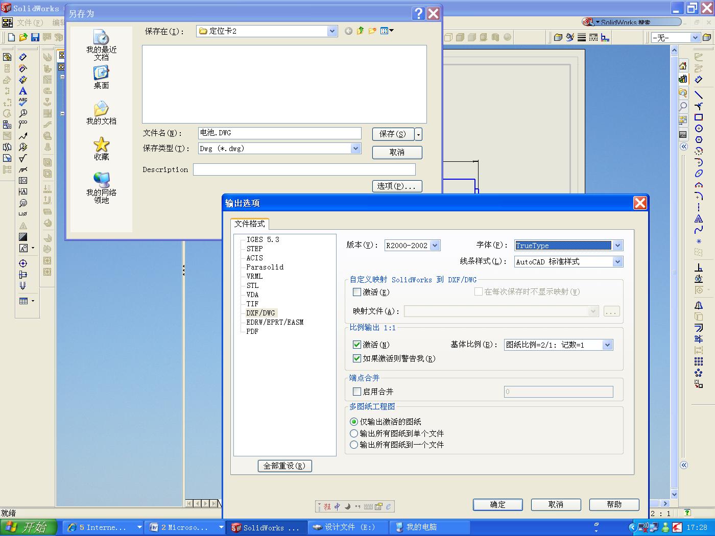

其实也可以直接保存成CDA格式,然后再安装目录下作如下添加就可以在CAD中直接打开,而且字体照常显示  o- e9 F! m- l/ `

发表于 2008-3-13 12:28:46 | 显示全部楼层 来自: 中国广东佛山
怎么我的改了 也是显示问号
发表于 2008-3-13 17:27:47 | 显示全部楼层 来自: 中国辽宁抚顺
