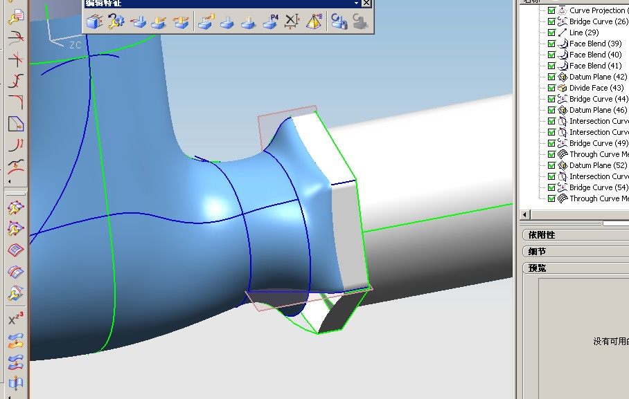

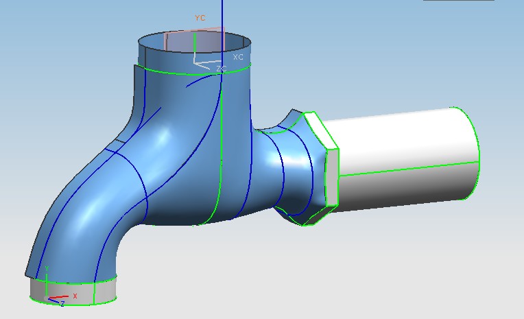

水龙头我没画的部分怎么补呢,大家看看,指点指点~

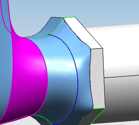

+ i$ L% O' i+ Z) o" L第二张图是想要达到的效果!不知道怎么画的~

用through curve mesh 命令做面
 楼主| 发表于 2008-3-13 08:45:41 | 显示全部楼层 来自: 中国浙江台州
回复 4# 的帖子
用那个做的话做不出第二个图的效果,好像有尖角吧,要做的平滑的面怎么做~
发表于 2008-3-13 08:47:19 | 显示全部楼层 来自: 中国北京
要把面拆开再用,就可以了。

做了一个,不太好,您看一下。用文件里面的辅助线方式就可以,

楼主估计还不理解我的意思,我就是想画我没有画出来的那部分,我做出的有折皱~图上没有折皱的。

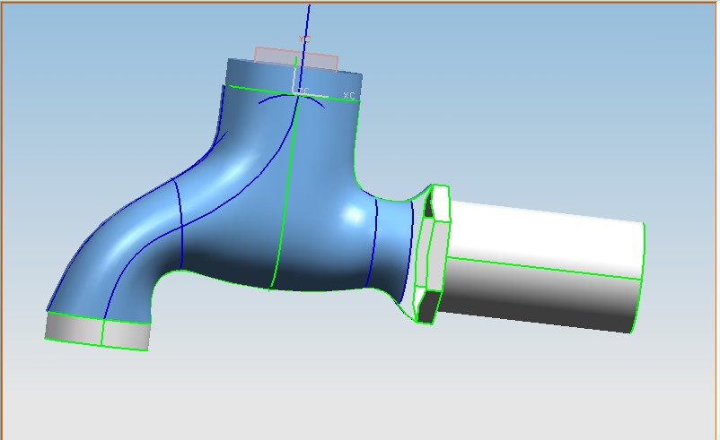

用过曲线做

http://file:///D:/DD.JPG- I9 r+ h3 n+ E7 h7 ]3 {
不知这样行不行,依然利用曲线网格做,在设置中做用高级,对网格主从线加大阶数即可
* a% q/ C7 p4 ]2 |6 \( W
, x7 F0 E9 Y) {[ 本帖最后由 122542775wzp 于 2008-3-26 15:39 编辑 ]
发表于 2008-3-26 15:51:01 | 显示全部楼层 来自: 中国江苏扬州
' H; _6 o! P1 S. j2 \局部图

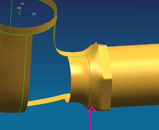

不知道使用变化的扫略是否而可以完成。可是尝试以下!
发表于 2008-3-26 21:25:29 | 显示全部楼层 来自: 中国上海
可以么 0 p6 b+ n" H% j+ Y& b1 Y7 {
弄了弄  做了一点
