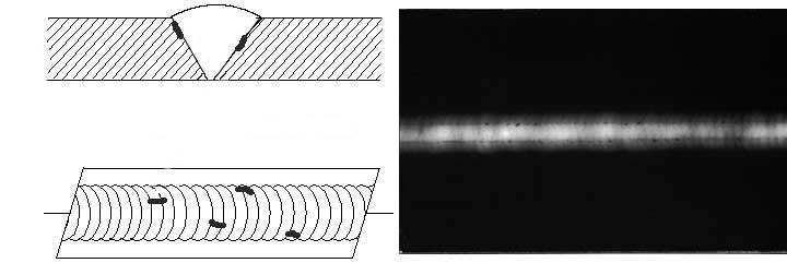

1.未熔合:在焊缝金属和母材之间或焊道金属之间未完全熔化的部分。常出现在坡口的侧壁、多层焊的层间及焊缝的根部。

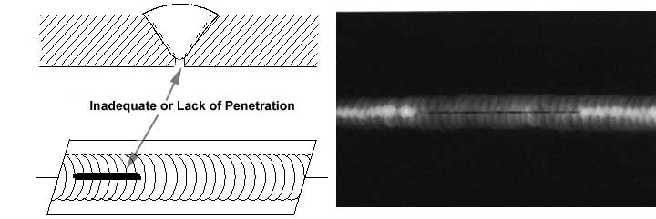

' J, g, ~$ H6 K( k: }2.未焊透:焊接时母材金属之间应该熔合而未焊上的部分。出现在单面焊的坡口根部及双面焊的坡口钝边。

1 P' c3 H; ], {% _3 j    未熔合:未熔合是一个线性缺陷,当熔融的焊缝金属溢流到未熔化的母材或相邻焊道上时,产生未熔合。   未熔合主要由不正确的或不适宜的焊接操作方法导致,并和焊工有很大的关系。   未熔合主要产生在下列几种位置:1、接头根部(根部未熔合);2、焊道间(层间焊道未熔合);3、焊道和母材坡口之间(坡口侧未熔合);4、焊缝和母材(溢流或焊瘤)。     ( b( l0 b. r: v+ n1 `/ [
. `0 h8 s1 a0 T' O    未焊透:未焊透是由于使用了不正确的焊接工艺导致的,在许多方面确实和未熔合很相似。但未焊透的应力集中系数小。未焊透处末端情况和线性往往是判断其危险性的决定因素。

未熔合 熔化焊时,在焊缝金属与母材之间或焊道(层)金属之间未能完全熔化结合而留下的缝隙,称为未熔合。有侧壁未熔合、层间未熔合和焊缝根部未熔合三种形式。
) z. ~2 O% v2 s0 X(1)危害:未熔合属于面状缺陷,易造成应力集中,危害性很大(类同于裂纹)。焊接技术条件中不允许焊缝存在未熔合。
! g  B' E0 e4 D$ I# w1 P(2)产生原因:多层焊时,层间和坡口侧壁渣清理不干净;焊接电流偏小;焊条偏离坡口侧壁距离太大;焊条摆动幅度太窄等。/ Y; g1 u- r9 l
(3)防止措施:仔细清除每层焊道和坡口侧壁的熔渣;正确选择焊接电流,改进运条技巧,注意焊条摆动。; u; t  P1 }/ z. \: b
未焊透 焊接时,接头根部未完全熔透的现象,称为未焊透。单面焊时,焊缝熔透达不到根部为根部未焊透;双面焊时,在两面焊缝中间也可形成中间未焊透。
' i4 s  T' E% S$ o(1)危害:削弱焊缝的工作截面,降低焊接接头的强度并会造成应力集中。焊接技术条件中不允许焊接接头中超过一定容限量的未焊透。
: b# y! Y2 t' K+ S. Z(2)产生原因:坡口钝边太厚,角度太小,装配间隙过小;焊接电流过小,电弧电压偏低,焊接速度过大;焊接电弧偏吹现象;焊接电流过大使母材金属尚未充分加热时而焊条已急剧熔化;焊接操作不当,焊条角度不正确而焊偏等。/ \% u5 M) C; w+ W
(3)防止措施:正确选用和加工坡口尺寸,保证装配间隙;正确选用焊接电流和焊接速度;认真操作,保持适当焊条角度,防止焊偏。

发表于 2008-3-14 08:34:02 | 显示全部楼层 来自: 中国上海
以上大家讲的都很好啊,只是比较抽象,我发几张图片,来点形象的。
发表于 2008-3-14 08:35:24 | 显示全部楼层 来自: 中国上海
未熔合,weironghe
