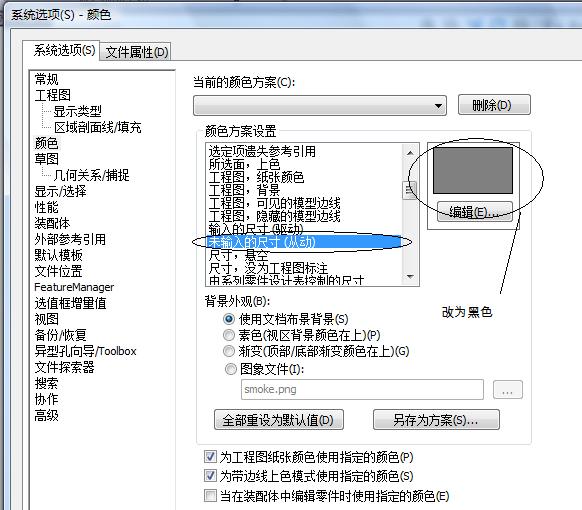

工程图中自己画的线条是浅色,看着特别别扭,请问如何改变使自己画的线与原有线颜色一致?

图层工具里面有设置,可以从工具中调出来,见图
发表于 2008-3-12 08:45:50 | 显示全部楼层 来自: 中国河南郑州
( U* W! `3 }+ }* [. M$ v% m8 z# ?0 I8 l/ J* O
在选项里改一下就行了。$ W  b4 `* [4 X. \( E0 r( t. s
8 ^* i9 I% _! b$ u- y5 E更简单的方法是不管它,打印的时候选成黑白就行了。

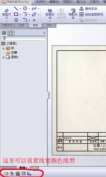

发表于 2008-3-12 13:14:56 | 显示全部楼层 来自: 中国浙江金华
选中自己标注的尺寸或自己画的线条,在左侧下方有个图层或选项,选format 即可!用这个方便灵活.. C& v# ^, w  Z4 @! ^/ a9 q3 m1 t9 m1 ]

发表于 2008-3-12 13:37:38 | 显示全部楼层 来自: 中国辽宁抚顺
建一个图层,如0层,再画就是真实线了
