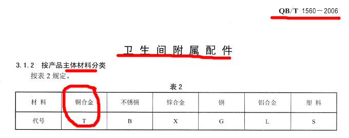

如题:5 b( i& ], T  [' |' _0 w
卫浴配件标准中对铜合金的要求,以及国外的要求

 楼主| 发表于 2008-3-14 08:13:14 | 显示全部楼层 来自: 中国江苏苏州
谢谢楼上各位的帮助,不知道洁具配件类如固定装饰盖,标志块,支脚等对其要求为铜合金的材质具体要求,,我好像是不是还有什么A级或B级铜的规定,

发表于 2008-3-16 16:25:45 | 显示全部楼层 来自: 中国上海
卫生间附属配件铜质配件是由铜管弯制和铜板冲压而成。外表面镀铬处理。产品构造简单,外型美观,配套性好,适合于中、高档卫生洁具配套使用
