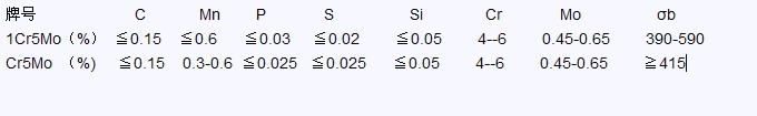

请教:Cr5Mo与1Cr5Mo是不是性质非常相似的材料?用1Cr5Mo替代Cr5Mo材料有问题吗?要注意什么?

 楼主| 发表于 2008-3-12 11:26:53 | 显示全部楼层 来自: 中国广东广州
2楼,那我是不是可以认为1Cr5Mo就是Cr5Mo?
发表于 2008-3-12 13:10:05 | 显示全部楼层 来自: 中国江苏南京
应该可以代替的,元素含量差不多

看你做什么用了

这种钢应该是渗碳类塑料模具钢,两种钢是有点差别的,

不能说1Cr5Mo就是Cr5Mo。但是,两种材料完全可以代用。
 楼主| 发表于 2008-3-13 09:06:40 | 显示全部楼层 来自: 中国广东广州
用作管件。用途明白,非常感谢。
