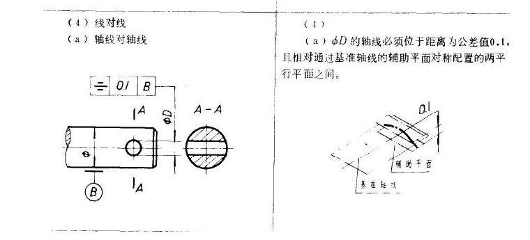

未命名.JPG 5 }' d- z: E& f0 `' f* i
# }& f- q) Z* i8 y* M6 e1 k: [, \2 j3 c
如上图,对称可以标在圆柱孔上吗,好像觉得很奇怪?!" \1 U$ p. \! i6 m
+ m6 u5 X3 c$ e9 O  Y' j+ m
我理解图纸的标注意图是想直径6的圆柱孔中心,不能偏离直径15的圆柱中心。怎样才能明确的表达设计意图呢?7 G( I$ a4 i& ?% d# X" x

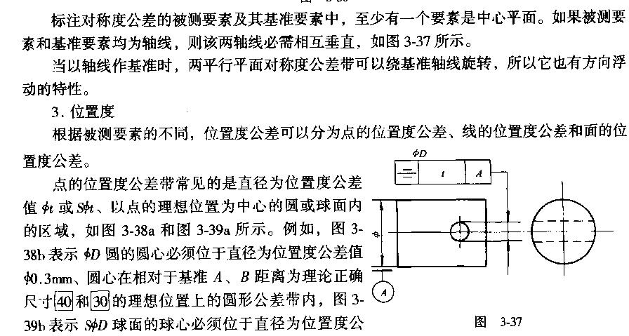

我们的图纸上这类要求都是这样标注的。意思就是你说的。我们的轴上的这种孔用于在轴上用圆柱销固定零件。* [4 r( r9 d# w! y& i
1 J$ Z6 V  t: n. V, f第2个图解释的比较直观。结合第1个图中的说法,这个辅助平面是可以旋转的。
) J4 Y6 ]; F& W% M* V: a! L0 T) {$ }* D' i2 m

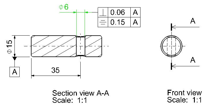

个人是这样认为的:两个直径6的圆柱中心面必须位于距离为公差值0.15且相对于直径15的圆柱中心平面A对称配置的平行平面之间。(感觉有点不对,好像没两个直径6的圆柱,可它标在尺寸线上,唉,还是希望有高手能分析一下)

我想应该是 6的圆孔的中心线相对于15的中心线的垂直度应该在0.06的圆柱内。

这个对称度指的是孔边缘对中心线而言。即孔边缘对孔的轴线对称度。

φ6圆柱的中心平面与φ15轴线的距离应不大于0.15mm,也就是φ6的两个半圆柱,应与φ15轴心线对称,其偏差不大于0.15mm。
