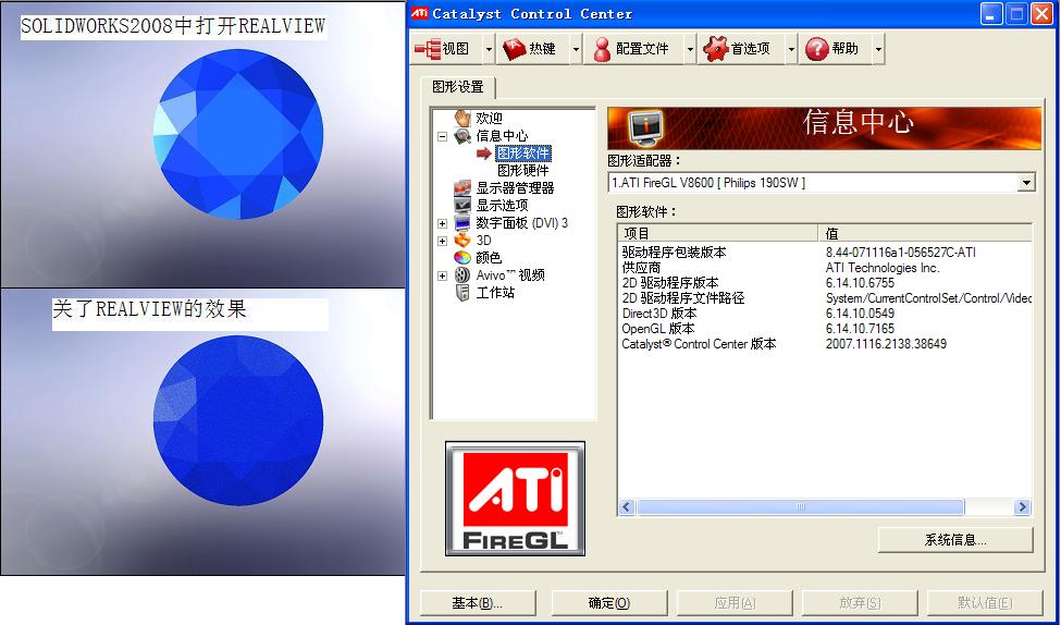

[分享] 3850改专业卡在SW08中成功打开RealView
发表于 2008-3-12 10:32:51 | 显示全部楼层 |阅读模式 来自: 中国广东广州

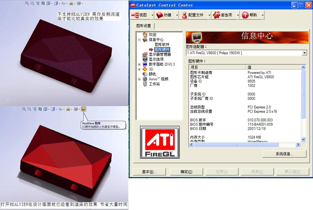

最近买块敏敏的3850 因为我是做三维设计的 经常用到solidworks这个软件,但是这个显卡不好改专业卡,因为ATI对应这个芯片的专业显卡还没有发布,于是参巧了newbietech论坛的脚本 再自己改了一下 让3850装上了FIRE GL8600的驱动 竟然就在SOLIDWORKS打开了只支持专业显卡的REALVIEW功能,根所该论坛的说明改动还有实际中的问题,不过据说除了在SolidWorks07、08中开启RealView功能,可以加快产品形象化设计的进度外,.还有,改后的显卡在UG NX4环境中跑大型刀路的速度要远远快于未改之前。。。(至少5倍以上的速度提升)。MAYA  PROE里也有出色的表现,不过除了我确认在SolidWorks08中能打开RealView功能外,其它尚未证实。请看我的截图

 楼主| 发表于 2008-3-12 15:52:34 | 显示全部楼层 来自: 中国广东广州
回复 4# 的帖子
3DMAX没用过 有说过 引用原话:a卡改完后在max下面用线框模式就知道专业卡和游戏卡的区别了.shader模式不明显。3ds max中,确实如此,OPGL A卡改了和没改一样,加上3ds max对于OpenGL的支持本来就是个半残废,所以3ds max大家用D3D加速就好了,虽然损失一些质量,但速度搜快,但在Maya中,A卡改了之后那是相当的明显,我特意用改了的X1950和8800GTS G92 512在Maya中对比了一下,前者确实比后者在视图操作上流畅的多,详情见此贴:http://www.newbietech.net/bbs/cn ... ghlight=%2Bcovenant. u0 ~% Y2 ]; K0 A0 b4 u
所以大家不要以偏概全,用3ds max就买个游戏性能好的游戏卡就可以了,用D3D加速。
 楼主| 发表于 2008-3-12 15:59:10 | 显示全部楼层 来自: 中国广东广州
回复 2# 的帖子
请参巧6 O8 |* X3 o- U2 s
http://www.newbietech.net/bbs/cn ... &extra=page%3D10 [3 S8 p: x) ]7 @) y
不过不要改成9170 在INF里改成8600好了
