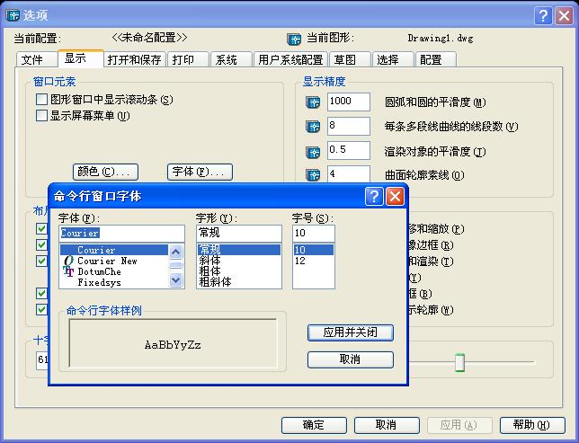

发表于 2008-3-12 12:46:47 | 显示全部楼层 来自: 中国广东汕头
这个问题你可以在"工具"-"选项"-"显示"-"字体",在弹出的命令行窗口字体的窗口中选择正确的字体样式,
★新手★ + 3 应助
 楼主| 发表于 2008-3-13 08:39:59 | 显示全部楼层 来自: 中国浙江温州
问题已解决,谢谢楼上的高手。
