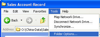

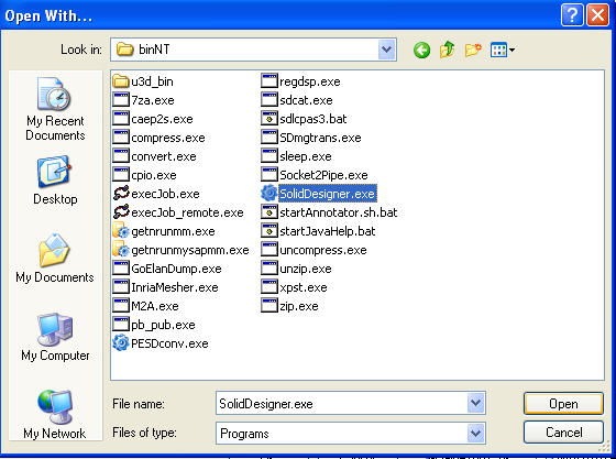

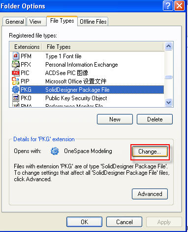

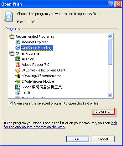

发表于 2008-3-13 10:27:54 | 显示全部楼层 来自: 中国上海
这个简单,需要在windows里面做设置9 V: q/ r, U7 u: d, O3 P
我是英文版...汗...贴图吧5 r* N* o' r  H+ C, A6 ?. J5 C& L
目录是C:\Program Files\CoCreate\OneSpace Modeling 2007(安装目录)\binNT

发表于 2008-3-13 10:59:29 | 显示全部楼层 来自: 中国上海
额...牵涉到workmanager啦
7 V5 q1 a% i( r+ ]+ {那就比较复杂点了,05的workmanage和05OSD整合性比较好,最好不要改
' a# M$ D/ a6 _' b+ F我说的方法是在windows双击时进行更改,要改回去的话在下面那张图片的情况下,点击一下ADVANCED的位置(如果已经改过的话会是restore)2 V# X% {  p# ~3 s, V4 x
http://www.3dportal.cn/discuz/attachments/month_0803/20080313_100395953027abe0b6dfOqxXm9TexlCN.jpg

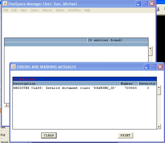

 楼主| 发表于 2008-3-13 11:08:33 | 显示全部楼层 来自: 中国香港
可是我的那个错误提示还在啊!! \8 z( H( b6 J2 Z
我想重装workmanager,. n; W2 `9 i- \5 Y, f/ W
不知道有没有什么其它建议,公司那本指南说的不知道什么破东西...

发表于 2008-3-13 15:09:00 | 显示全部楼层 来自: 中国香港
回复 5# 的帖子
看你得提示2的drawing 不能正确注册,保存设置后重新修复一次2d drawing 即可!
