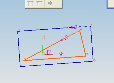

通过点是一种对齐方式,在nx4.0以前直纹面都是要选择线串确定后才能选择对齐方式.
发表于 2008-4-8 14:48:03 | 显示全部楼层 来自: 中国陕西西安
