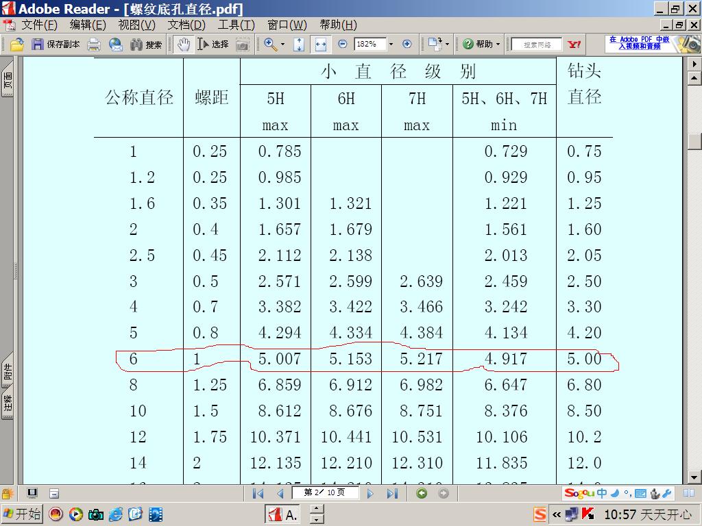

 楼主| 发表于 2008-3-13 14:24:32 | 显示全部楼层 来自: 中国江苏南京
我再把这个孔的具体说一下,材料20CrMo ,图纸上标注M 6-6H,现在的工艺是钻孔尺寸为:直径5.1-5.18,然后再攻丝,是不是底孔直径太大啊?
 楼主| 发表于 2008-3-13 14:27:37 | 显示全部楼层 来自: 中国江苏南京
圆柱面攻丝(续)
早上估计说的不是很清楚,我再把这个孔的具体说一下,材料20CrMo ,图纸上标注M 6-6H,现在的工艺是钻孔尺寸为:直径5.1-5.18,用的是5.1的麻花钻,然后再攻丝,是不是工艺参数定定不合理啊,是不是底孔直径太大啊?

发表于 2008-3-13 16:43:19 | 显示全部楼层 来自: 中国四川雅安
5.1mm的钻出孔径是5.1-5.18,如果是攻丝前测量的尺寸,那攻后再测量底孔看是否超过5.15(因攻丝时有挤压变形),如果大于5.15则改为用5.0钻头。因为查国标GB196得知小径是4.917,再查国标GB2516得知6H的小径公差为0-0.236,小径的最大尺寸为5.1537。
发表于 2008-3-13 17:06:04 | 显示全部楼层 来自: 中国安徽合肥
底孔直径及选用钻头(供参考)
" U! ^4 N3 x$ [8 |- e8 j; b# P
$ E6 x. k$ p) s/ y: Y; x 未命名.JPG
 楼主| 发表于 2008-3-13 17:18:54 | 显示全部楼层 来自: 中国江苏南京
看了楼上的表格,看来钻头选错了啊。
