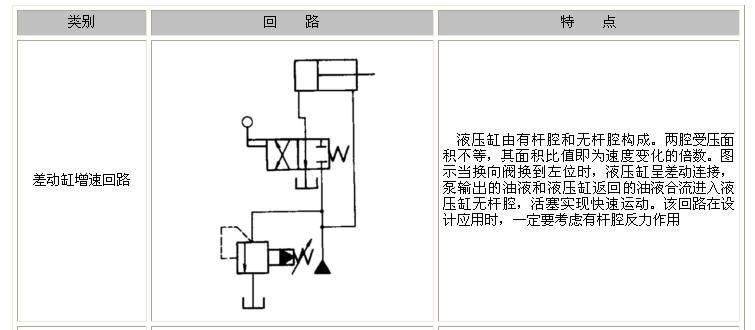

请高手们解释,差动连接的回路,为什么能保证压力进入无杆腔,不进入油缸有杆腔。如果是压力差的问题,应该是速度变慢,也不应该是加速运动啊?

要进入的,看下图

9 v( |- u% l  m/ B. \请高手们解释,差动连接的回路,为什么能保证压力进入无杆腔,不进入油缸有杆腔。如果是压力差的问题,应该是速度变慢,也不应该是加速运动啊?
: _. t, A+ Q' y- s2 Y. ~! X$ X7 J) O压力油两腔都有,且压力一样大(这里压力就是压强)
, w4 B3 U( N' p  b2 k3 u但是两腔的活塞作用面积不一样大(有杆腔的面积少个活塞杆的面积)
. k4 L$ U5 {* H7 C& ~6 G5 d' W所以无杆腔侧的液压产生的力大,推动活塞往活塞杆方向走.
9 T4 j7 Q- m, c8 @0 o& C# p有杆腔的油通过差动回路也到流到无杆腔.
0 }1 L. r  k  H" N这是无杆腔进有相当于泵的油+有杆腔的油, c) ~* ^4 x  B
+ E0 m4 c) P2 p% M/ o# @3 Z1 j" W理论上开说有杆腔的压力(压强)应该略大于无杆腔

3楼说的比较详细全面
1 _! x! e' W4 V这里说的压力就是压强,压强在有杆腔和无杆腔是一样的,但是由于活塞面积不一样,这样才能行程液压缸向有杆腔方向运行。其实液压油是想去有杆腔,也去不了的。
