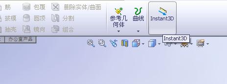

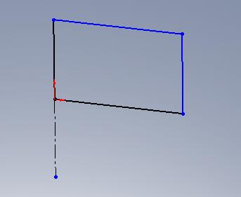

2008画出实体后   编辑草图      怎么才不显示实体啊    只显示轮廓线

# v" Z& n+ a2 _, x/ \要想变回2007那样 (左图)
) C  K" O$ o6 a5 ^1 ?  ]1 J) G 1.jpg 2.jpg $ `% B2 H- t7 U; C& ]$ L

这是SW2008的最新功能,instant3D  在工具条上有,取消即可

发表于 2008-3-13 12:19:50 | 显示全部楼层 来自: 中国广东深圳
原帖由 历史 于 2008-3-13 07:18 发表 http://www.3dportal.cn/discuz/images/common/back.gif
4 o( _5 G# I0 M) p( W% h这是SW2008的最新功能,instant3D  在工具条上有,取消即可
5 w! P$ v$ p8 A/ H( C
取消instant3D 是正确的

发表于 2008-3-13 22:51:02 | 显示全部楼层 来自: 中国河北秦皇岛
9#的方法是对的,另外,在左侧的特征树中,右键点击该特征,在弹出的对话框中,点击显示/隐藏扭,即可。
