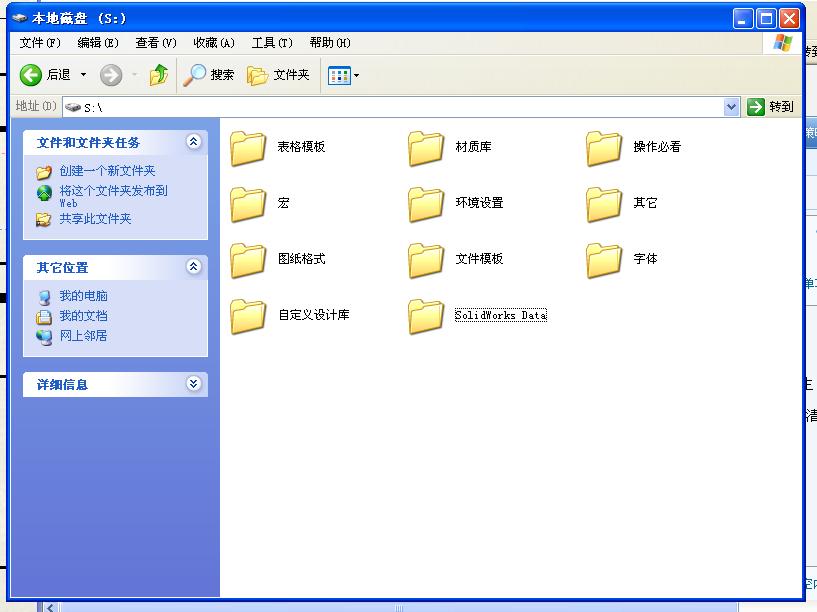

$ y. k2 e: ?8 \. J, x首先请建立部门或公司公用文件夹建一文件夹SW,(或找一台电脑开个共享文件夹)用于存放以下文件
# E/ ~; W# {9 C$ R: A4 R7 ~ 文件目录.JPG   u4 w* E% ?% s; }/ @! r- g

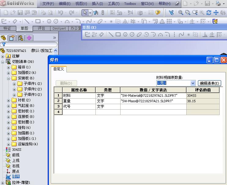

焊件处理
按照工艺制作焊件,并编辑切割清单,并通过‘焊件’添加自定义属性,用于工程图明细,& B2 O3 |$ M- Z
对于子焊件需出详图的可以直接生成新零件。
8 a! S& m. [: h7 r! l2 i 未命名.JPG

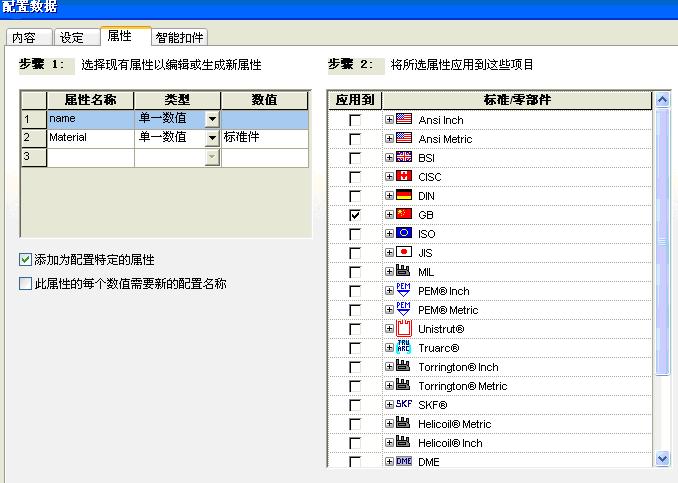

1.  拷贝toolBOX文件到共用文件夹,打开选项中toolbox项,将toolbox文件位置定义到公用文件夹s:\solidworks data\
9 z7 _& ?3 K" _( s7 E! W8 _; i2.对TOOLBOX进行配置,首先去除GB以外的其它标准(因为其它用不着),加入自定义属性8 O1 J/ e% O9 b  Y
 楼主| 发表于 2008-3-13 09:03:55 | 显示全部楼层 来自: 中国江苏常州

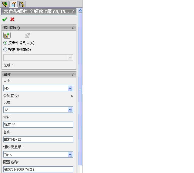

使用toolbox
现在可以在装配体中使用了- t0 w7 y" m/ ^9 q9 g3 p% G# P
1.; h6 i8 u9 P1 Z. C1 Y7 j/ f; [2 E
在装配体拖入所需的零件,(注意:最好不要直接拖入孔中进行配合,虽然那样很方便,但那样你就必须对名称和配置名进行定义了,确定后在特征树点击所拖入的零件打开零件属性在配置中选择你所需要的尺寸,对于没有的尺寸则通过重新编辑加入你所需的配置,重定义请按统一的格式如
$ K  ~& ]& ]/ ]/ ^2 g1 G! l1 v名称=标准件名称+规格  u7 c6 V# b( l$ |% I
配置名称=标准号+规格
8 E. g6 k" I4 g4 f9 g! P7 M: h这里要注意每个新配置的生成要慎重,名称要统一,因为你的toolbox文件是共用的,小心产生很多重复的配置,
" Q7 H+ f3 \) R- @6 A6 U另外toolbox的文件是只读的,为了便于配置的维护,可以将只读属性去掉。$ Z3 W' e: a2 W/ B: `8 ^9 O. W0 w

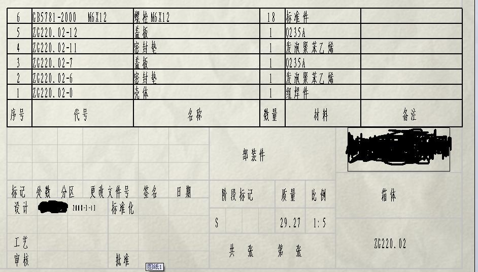

' s- `& F3 ?5 O9 M. \工程图效果图,适合大部分企业

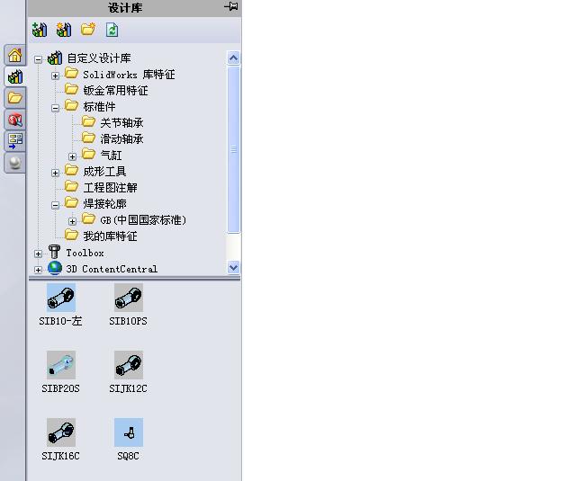

 楼主| 发表于 2008-3-13 09:56:05 | 显示全部楼层 来自: 中国江苏常州
不建议在toolbox中添加自定义的标准件,道理很简单toolbox会跟着SW升级更新
/ ?+ c% X6 c- b. S你可以做一个自定义的设计库,把标准件放进去, 未命名.JPG
. |) j# `- P0 k) p0 o6 `: \/ t% L* Z
出于同样的原因,焊接轮廓,材质库等会随系统升级或重装而更改,会导致你添加的项目丢失,
  H8 r9 Z3 a0 h% J6 ~3 m1 n+ K企业使用不比自己学习,图纸安全及沿用性很重要,所以这些都是应该独立出来放入自定义的设计库中
