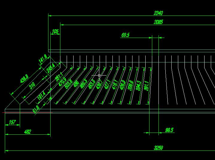

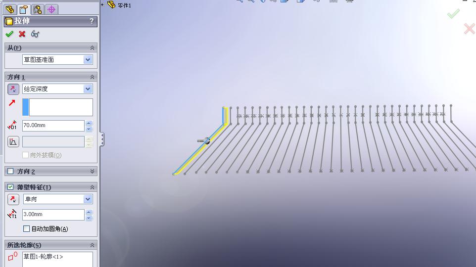

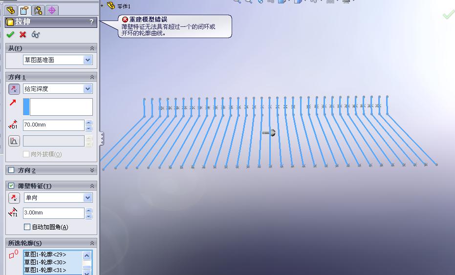

如下图所示,在拉抻薄壁特征时,只能选中一个轮廓,而如果同时选中几个轮廓的话就不能拉伸!
: @9 E3 |# T/ [如果这样的话,如图我要拉伸的草图就要伸伸几十次才可以,而且在编辑的时候也很麻烦,
! D+ A6 X2 P1 C( N* ]" O( F7 D; I不知道有没有其它简单的方法?

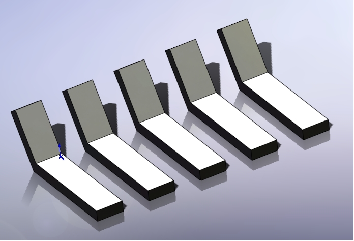

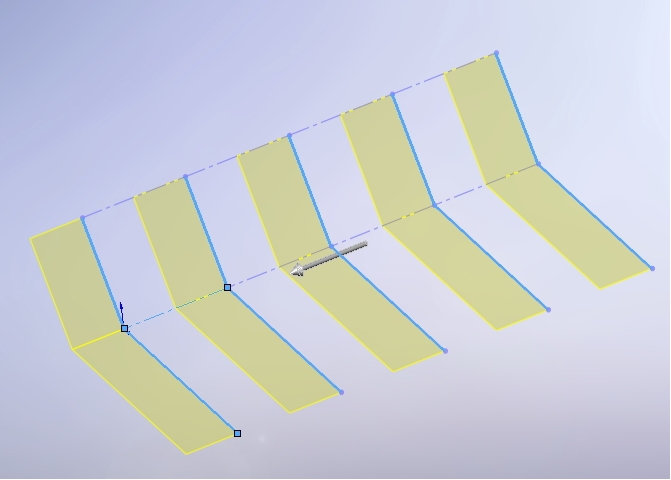

! Q1 G+ n" U: c7 }0 V不知这样能否给楼主您一点安慰:
3 r9 {' F, }, P; x1 b8 y) A/ D9 l 1a.jpg # G; [( x1 i' g' R' p& G
1.曲面拉伸
7 j6 k/ }/ T1 {8 @+ } 2.JPG
3 k9 Z1 T' Z6 Y5 T, O; @2.曲面加厚
) W' x' R& J6 D: J( _0 Q

 楼主| 发表于 2008-3-13 08:20:29 | 显示全部楼层 来自: 中国河南信阳
如下图所示,并不是有规律的,好像无法阵列!最多只是能画一半然后再镜向!
