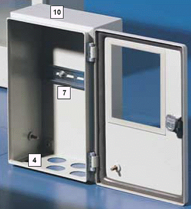

在通讯机柜的设计过程中,我们经常要对金属之间的接触腐蚀进行特别关注。如下图所示,通讯机柜的接触腐蚀大部分发生在机柜需要喷粉保护的区域,良好的接地必须保证连接点的导电性能要好,就不能喷粉,可是暴露的金属很容易腐蚀,大家讨论一下,有没有好的设计理念及能良好接地又能避免暴露部分的金属腐蚀?

接地端子的本体应由黄铜或耐腐蚀性能不亚于黄铜的其他金属制成,如果它是金属框架或外壳的一部分,这上面的接地端子,其螺钉或螺母应由黄铜或耐腐蚀性能不亚于黄铜的其他金属制成。其余暴露部分仍可涂漆防腐。

 楼主| 发表于 2008-3-12 16:11:43 | 显示全部楼层 来自: 中国浙江杭州
哦,如上图所示,要保证门和柜体接触良好,必须保证门上的接地螺钉处喷涂保护,以增大接触面积,粉末具有绝缘性能。螺钉在喷涂时也必须进行喷涂保护

 楼主| 发表于 2008-3-12 19:06:08 | 显示全部楼层 来自: 中国浙江杭州
楼上的兄弟,我值得是需要喷粉保护的区域的腐蚀,而不是螺钉螺母,是对机柜而言。上图是威图的机柜,他在门上的接地螺钉处不知道是如何处理的?有没有见过这种情形的人士?能否介绍一下。谢谢
发表于 2008-3-12 19:35:46 | 显示全部楼层 来自: 中国江苏常州
装个不锈钢的螺钉做这个
& o3 ]0 o) ?; O喷涂的时候啊套个塑料管,5 T+ o, W+ B: P# Y% J
防锈,美观,有经济.
 楼主| 发表于 2008-3-13 07:59:42 | 显示全部楼层 来自: 中国浙江杭州
楼上的兄弟,我们所用的方法正是这个,可是为了增大金属间的接触面积,前门压锚螺钉处也要对喷粉进行保护,它的板材如为冷轧钢板,没有进行任何防护很容易生锈,请看一下标题的图片,知道他们如何处理的吗?
