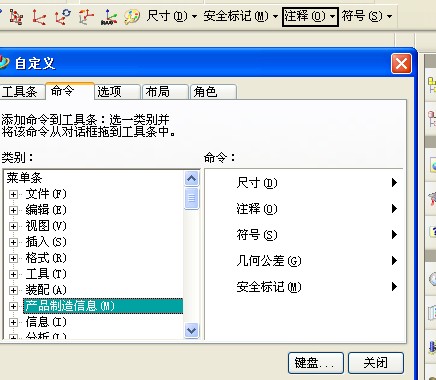

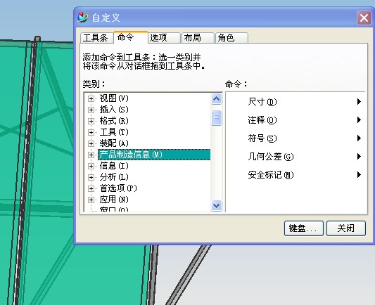

发表于 2008-3-12 20:17:08 | 显示全部楼层 来自: 中国浙江金华
如果你的UG是4.0以上的包括4.0% \/ w) a% R5 N' j  F, Z% e9 k3 i
那么你打开实用程序工具条,里面有一个PMI) q' @; O$ F1 ?8 S
选种PMI可以见菜单栏多一“产品制造信息”的菜单
& {5 ^, [6 Y) r1 X! e里面可以选择尺寸标注

 楼主| 发表于 2008-3-13 08:34:12 | 显示全部楼层 来自: 中国浙江宁波
我找到了按不知道怎么才能掉出来使用啊
/ @4 U* y9 s/ V) N; y& d谁再教下我啊....
; H, s8 x! p% T我把他命令拖出来也用不了是灰色的..

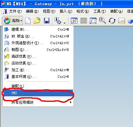

发表于 2008-3-13 09:21:08 | 显示全部楼层 来自: 中国广东广州
:L
% [0 _& e! L/ B! p先按“起始”,再按“PMI”,这样就行啦

 楼主| 发表于 2008-3-13 10:52:47 | 显示全部楼层 来自: 中国浙江宁波
哦,是这样,谢谢...
