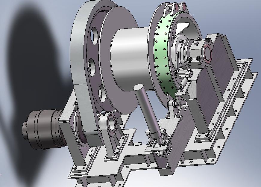

由PART太大,只传几张图.想找同行

是建筑工程机械的卷扬机吗?
发表于 2008-3-12 22:30:07 | 显示全部楼层 来自: 中国上海

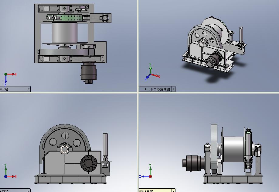

零件建模难度不大,不是圆的就是方的,何来高手一说?这个机构的工作原理我估计:一个液压旋转马达(或者是个电动马达,可能性不大)+齿轮减速(或者皮带减速,可能性不大)+一个液压缸驱动的刹车,这种产品设计是上世纪60年代的,太古老了

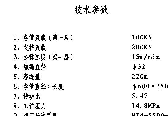

 楼主| 发表于 2008-3-12 23:34:19 | 显示全部楼层 来自: 中国江苏淮安
零件建模难度不大,自上而下整体设计难度不小.100KN单卷筒液压移驳绞车.原理简单,CCS.ABS.BV等船检均可,未来几年在造船仍是系泊,移船,起锚主要设备,海洋平台,军舰,民船必不可少,液压系统可采用电液伺服控制实现恒张力
