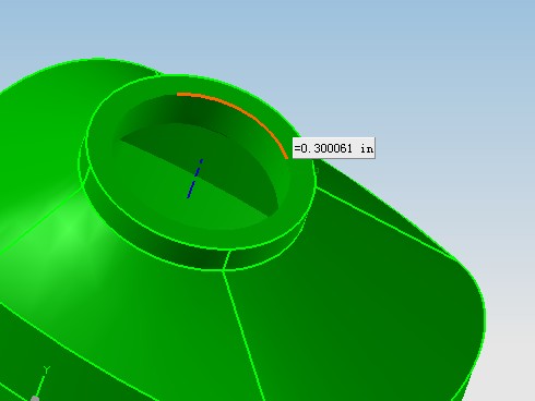

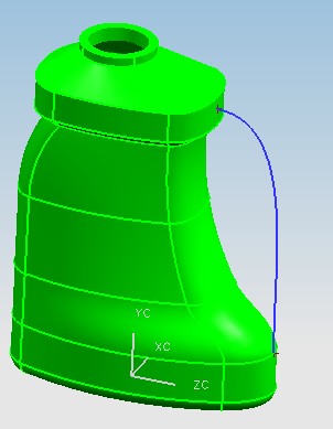

大家好啊!!  在ug里用什么方法能将以下曲面变成实体阿!???谢谢!!!

发表于 2008-3-13 07:57:47 | 显示全部楼层 来自: 中国浙江台州
用有界平面、缝合、再抽壳搞定!注意我用的是5.0

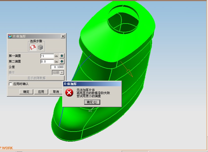

 楼主| 发表于 2008-3-14 12:55:19 | 显示全部楼层 来自: 中国广东江门
回复 2# 的帖子
谢谢了拉   可是我用4.0不能做出来呢!!  你用4.0看看!! 4.0抽壳不支持 有类似园角的  的抽壳

发表于 2008-3-16 17:31:04 | 显示全部楼层 来自: 中国上海
如果是真的没有办法长肉厚,那么说说做工程常用的方法," L+ ^$ _# n9 O& w9 I
把那些面按肉厚多少一个一个偏置好,看看哪个面偏不出来,
/ D# e! ]2 @8 y2 C. E就自己补一个面,最后缝合实体就好了!
) q9 U# E! i  k4 o(但是那个补好的面是不等肉厚)

发表于 2008-3-16 19:22:39 | 显示全部楼层 来自: 中国山西朔州
你可以把它转到pro/e中抽壳,抽壳之后再转到UG下。
