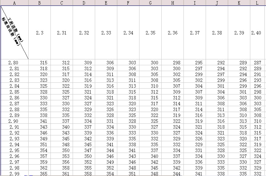

钢、铸铁锤击式压痕直径与布式硬度对照表

我们用专用计算器计算,查表有些麻烦。http://www.3dportal.cn/discuz/vi ... 8%BC%C6%CB%E3%C6%F7
