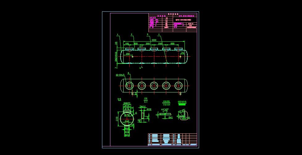

[已答复] 本人画的脉冲除尘器用气包,请大家指正!
发表于 2008-3-13 08:15:57 | 显示全部楼层 |阅读模式 来自: 中国广东肇庆
CAD文件,未有多少经验,请大家不要吝惜,多多指正!

图画的基本符合规定,明细表中有几个小毛病:
; W. ^( l6 B! i8 k) b1  件1应有名称,椭圆封头,DN219应改为DN200mm。5 y$ a0 X- s/ H1 m
2  件2  将标准号GB3067-82改为GB/T17395-1988,为普通无缝钢管,将DN219×6改为φ219×6。
6 U# [1 |5 U9 R8 H0 i3  件3,4,5中实际都叫接管而不是法兰,将DN都改φ,无缝钢管的老标准号已淘汰,都改新标准号。" j  w  j0 H, [
4  上下接管中焊的钢板片应有件号,标明尺寸。
/ Q( \5 y) U3 q& ~" P& a各件都写出重量才是完整的。

回复 3# 的帖子
为什么“DN219应改为DN200mm”呢?
发表于 2008-3-13 15:15:41 | 显示全部楼层 来自: 中国山西太原
回复 4# 的帖子
因为φ219的无缝管不管壁厚是几,公称直径都是200mm,,即DN200mm。

我有一点疑问,这个图似乎没必要用219管,一共才5个脉冲阀,估计也不会超过3“,气包有点大了,如果你选的脉冲阀大于3”,那么脉冲阀座的间距就有点小,不知道楼主考虑没有
