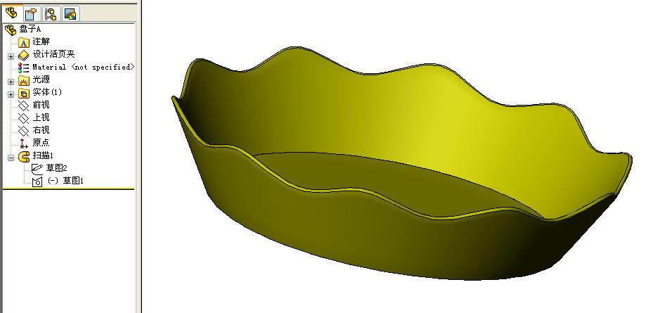

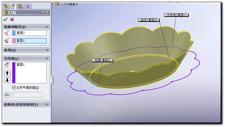

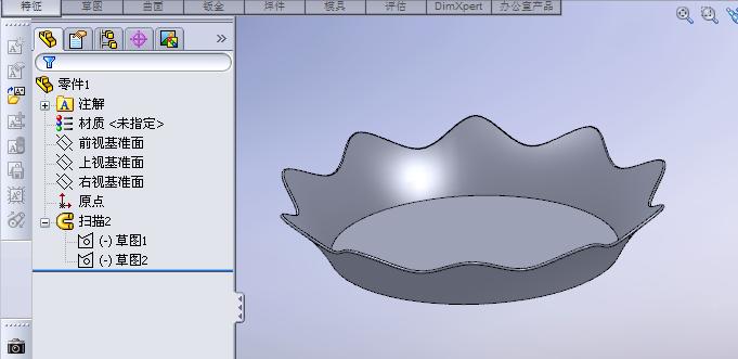

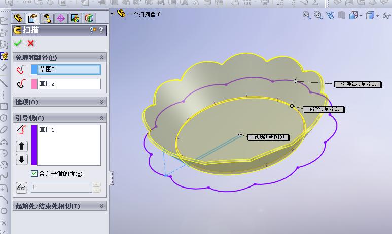

在他处看到过不老做的相似东西,因没有附件,不知道是如何一次性扫描出来的,在这里发个讨论贴,希望大家给个建议,以下是我个人的思路

我当然知道是用引导线,但我只能用两个闭合回路做出扫描。而不老是用一个曲线(或是别的)加一个闭合回路做出来的,没想明白,所以讨教,讨论过程请勿人身攻击

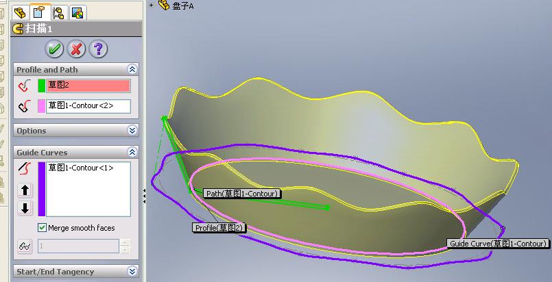

$ D' h& e5 v: N7 H% h8 h朋友给我的短信收到,由于最近很少上网,故没有及时回复,希见谅。  m$ i# L2 e" R/ F
此题虽然可以不用两个闭合回路来做,但我觉得还是以两个闭合回路来做比较简单和清晰。
盘子.rar

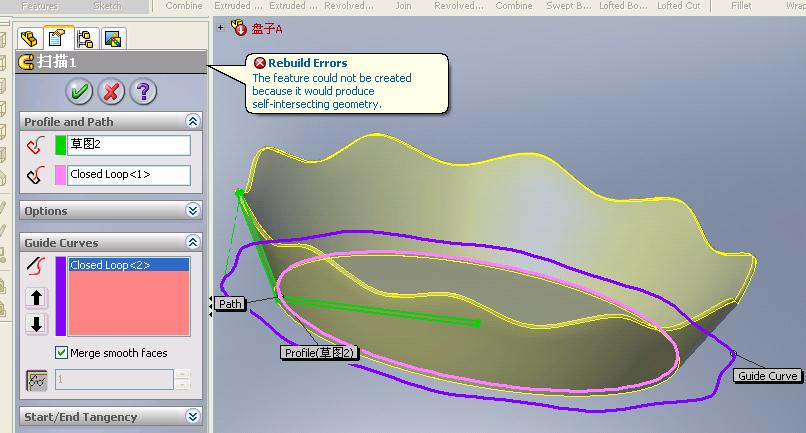

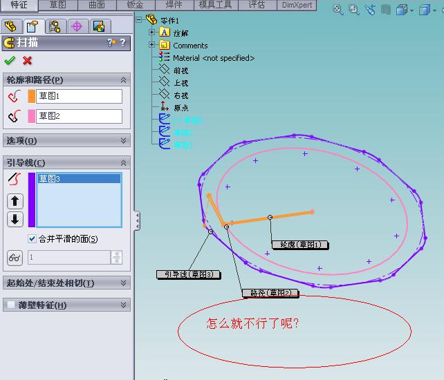

好像有问题?
四楼VIP的文件,我只是把路径和引导线删除后从新选择,怎么就有了出错了?% q  t% O- H6 I' A" ^  n

还有一个问题
四楼完成后的扫描中草图1前面的符号和草图2前面的符号不同。8 L8 x1 k- w+ U5 d) y/ S1 R1 `
而楼主给出的图片中是一样的。
! o; Z4 }5 ]: M想请教草图1前面的那个符号是什么意思?
/ Q  l3 R& o  L  ?$ P7 ?  ?和草图2前面的符号有什么区别?) S/ ~! o& F- l9 i
期待有人给出解答,先谢谢给出解答的高手!

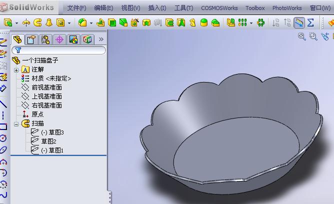

发表于 2008-3-20 12:33:40 | 显示全部楼层 来自: 中国上海
盘子
发表于 2008-3-25 09:15:30 | 显示全部楼层 来自: 中国江苏常州
楼上的问题我也遇到了,没想明白,有没有高人指点一二?

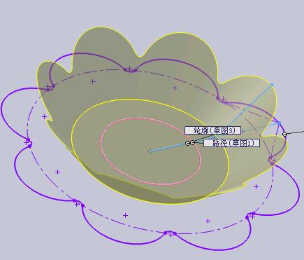

第一种;拉伸圆  再用螺纹   然后进行包覆* U' ~6 ]  L3 B" |$ |
第二种;画个多边形进行拉伸   再用3D画出样条线      最后跟那个圆进行扫描

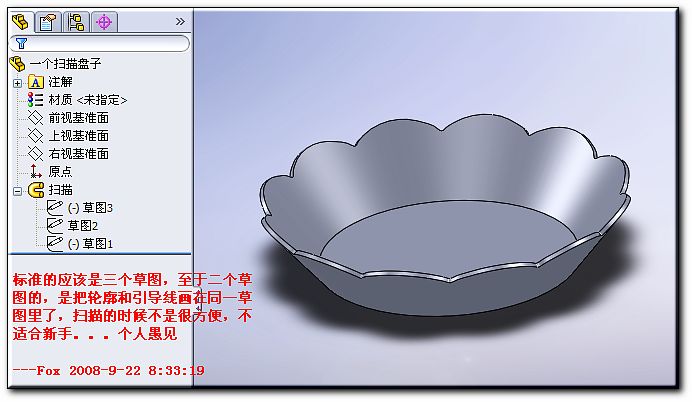

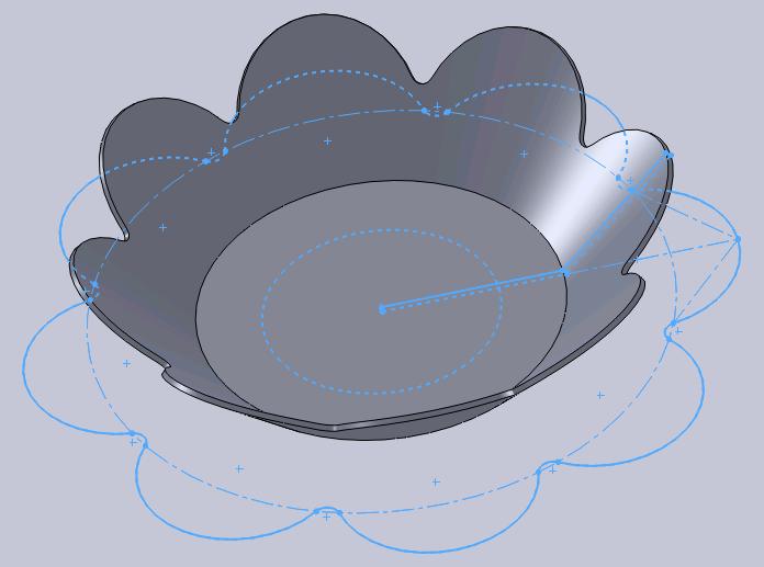

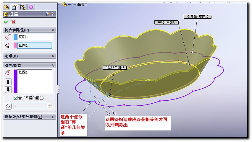

好像是有两条线是相等才能扫描出来的吧

很久没有关心过此帖了,偶然看到至今仍有不少朋友关心此帖,一些朋友在重新扫描时不能正确成形,在此作一个说明。
8 B; v4 e, g% m+ R此模型我是用SW2005版作的,通常为了让更多的朋友能打开模型,在论坛中我尽量用低版本来制作模型。但是在SW的扫描中,有时候版本不同也会出现不能正确成形的情况。在本例中,可将轮廓草图下方的两个圆角半径适当放大(如放到0.2),就可以正确成形。
发表于 2008-11-11 09:45:40 | 显示全部楼层 来自: 中国吉林吉林市
高手来看看怎么回事???

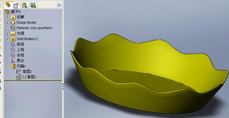

发表于 2008-11-11 11:24:36 | 显示全部楼层 来自: 中国吉林吉林市
不知为什么上面的曲面扫描说相交叉,现在实体扫描却成功了
