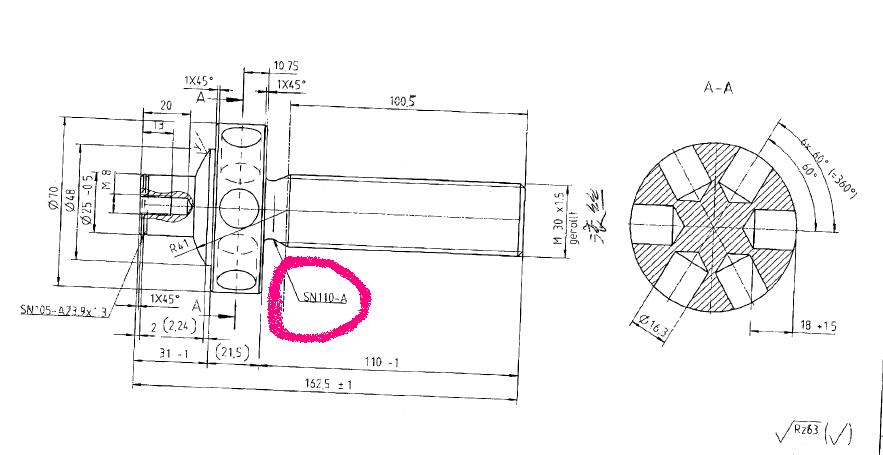

找到一张图,有个地方不知道是什么意思,就不会画了,请高手们给看看!
+ E1 Z6 {5 w3 u& W6 s下图的标记是什么意思,那个地方应该怎么连接!!
. @0 a# t6 d2 u6 u2 q! A& x2 u谢谢

看不清啊!~
  K+ U9 x% [: M/ ~/ a是 SN110-6吗??
发表于 2008-3-13 10:53:40 | 显示全部楼层 来自: 中国四川成都
SN110-A,SN105-A应该是企标.2 g. O( y6 [6 m
企标指的是所绘图的企业专门有文件对所指标准的结构,性能要求等作详细要求和控制,只要有这个标准了,一切都明确了,这使得图纸简化.
- A3 l9 d, u* b7 ?6 ]; w) b- M你要做的是索取这个标准号的标准,还有如果只是借鉴别人的,这地方尺寸差不多就行了,主要起螺纹退刀槽作用

是SN110-A,楼上的高手能给具体的说明一下吗
发表于 2008-3-13 11:55:37 | 显示全部楼层 来自: 中国广东深圳
看结构应该是一圆弧退刀槽吧.没有配合关系的.
