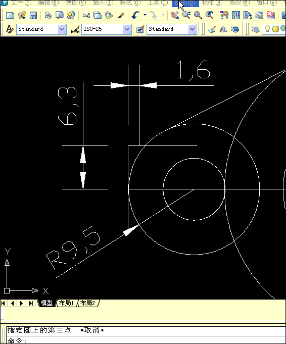

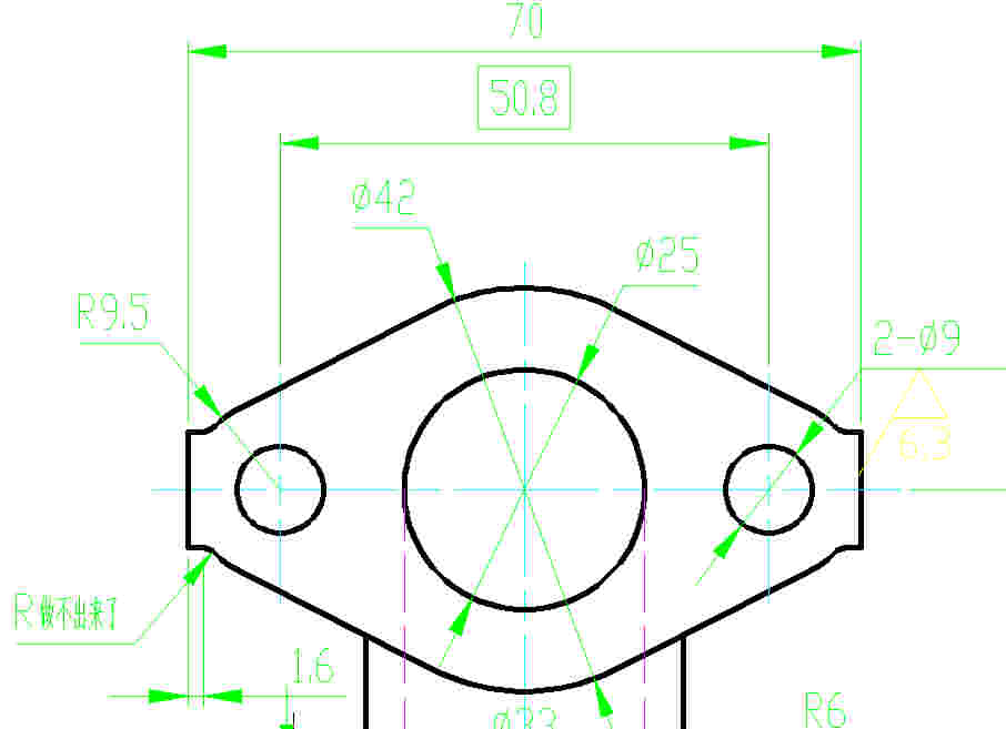

带了一个新人,非要把图示的R做出来,给我难住了,本来是几何问题,看看怎么做?见笑了!0 A: |$ e8 F$ a' ?
要求1.6为切点且与R9.5相切。, w3 R2 w" G" ?: V; P- |

有的距离不知到啊,两端的宽度,小圆圆心到端面的距离 有了就应该可以了

有点难度,最有效但麻烦的办法就是解方程了.
, S; i# j" s0 K7 [* q
3 W. u8 ?, [  I8 l( M2 N2 i2 N+ W* @6 Q& H2 R# f) ?+ P1 b; c) Y
, m( ?) d0 f$ K% D
* a, h% t: e; o# q; a
再试了一下,如果两端1.6mm矩形宽度定了的话可以用三点画圆画出来,这是CAD强大的计算能力的一个体现!; A. t/ I1 ]# w' M3 g! K- T) {: m( D6 r
circle
6 J! [+ Z. M3 g- a7 D+ d0 g6 g" U3p6 F% e' l3 A8 r/ L) O9 x
<选择1.6端点(切点)>  [; Q# A4 @5 M
tan
$ v6 A, ^9 ]; M  s2 l<选1.6线>8 J* u- l, O/ q4 O# ^
tan2 P) V0 K) c1 N  |) m9 q2 n
<选R9.5圆弧>
" Z. Z  ~& N, s3 |9 _, Pok,下来就是剪裁了.+ T! d0 j& ]. A$ U
+ u2 n3 i" a  k0 p3 d7 w* E- ~" p9 z

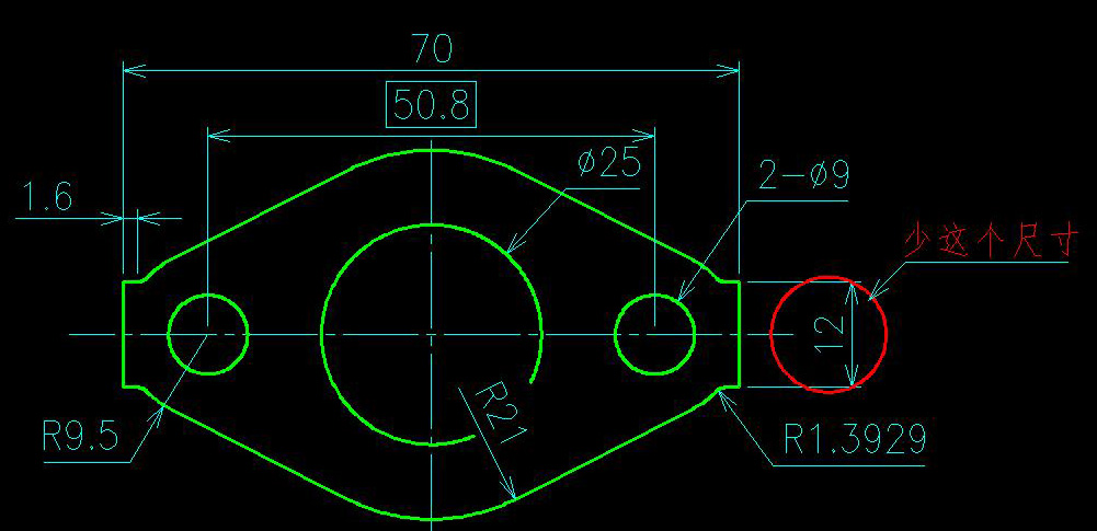

小了一数,R可不受限制,只要中心在边过来1.6直线上,大小因半边方形宽度变动也变动!只有定了宽度才可定R的大小!!!
发表于 2008-3-13 12:40:53 | 显示全部楼层 来自: 中国江苏南京
没有宽度R的大小不是唯一的
发表于 2008-3-13 13:15:53 | 显示全部楼层 来自: 中国江苏苏州
少个尺寸!!!!

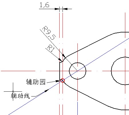

这个是相切的问题,你先做标有1.6尺寸偏移,偏移距离1.6mm,然后再做斜线的偏移,偏移距离也是1.6mm,两条偏离线的交点就是园心,然后再做剪切就可以了。
发表于 2008-3-13 14:12:21 | 显示全部楼层 来自: 中国山东烟台
呵,对了,在园心处画半径为1.6mm的园,然后在切点处将不要的园孤剪切掉就行。

我画的看对吗,r我自定的1。
发表于 2008-3-16 00:26:44 | 显示全部楼层 来自: 中国河南郑州
发不上啊。
6 s& M- u" K4 C我画的,R我自定的1。

 楼主| 发表于 2008-3-19 10:20:40 | 显示全部楼层 来自: 中国黑龙江佳木斯
非常感谢各位的帮助,我的图纸是少标注了一个12的尺寸,R的尺寸是没有给定的,不知道7楼的是怎么得到的12这个尺寸的。
