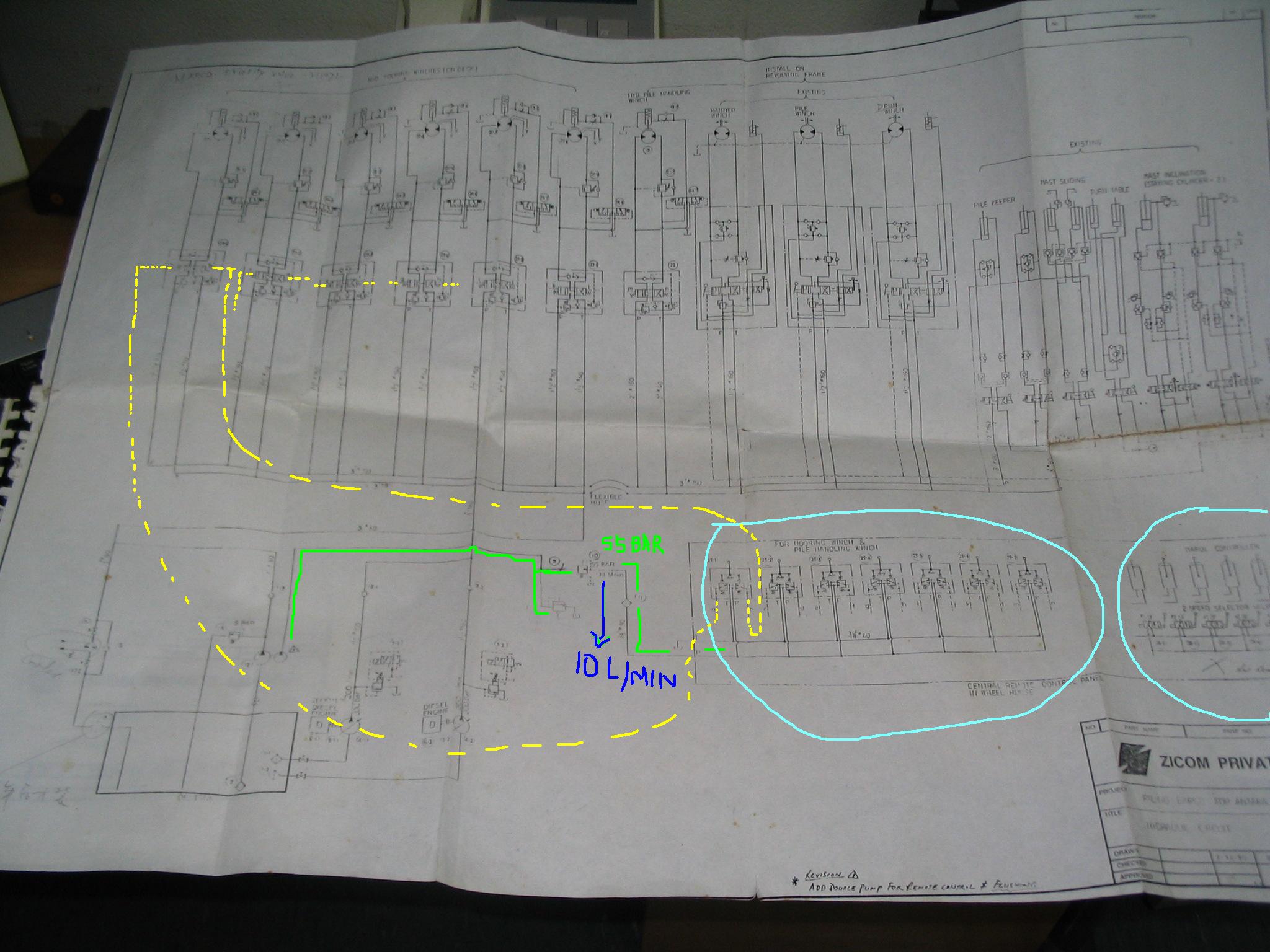

如图,
: f' p8 c& g4 M; U: O+ p0 w1 [图上的REXROTH的控制阀有15个。8 G% d4 N) T$ d# F
控制阀的控制油去到换向阀,但是去的油只需要把阀芯推动到另一位置就够了。5 x/ y) w. G. N9 c
那么我的泵的流量取多少比较合适呢?
4 Y$ V2 Z, A5 ^! ?* \  Y7 [8 q, K0 _3 W% l- |" O& K
原设计图纸上是10升(现在的系统基本全部从新做,而且我不敢肯定上面的是对的),如果我取太大了,那么流量在大部分时间都是通过安全阀回到油箱,这样产生的热量会比较大?而且增加了发动机启动的困难度(泵是由发动机带动的)?
0 S+ R& e, l( m8 i8 K6 u  R# I: \. C3 z: S% W& ^

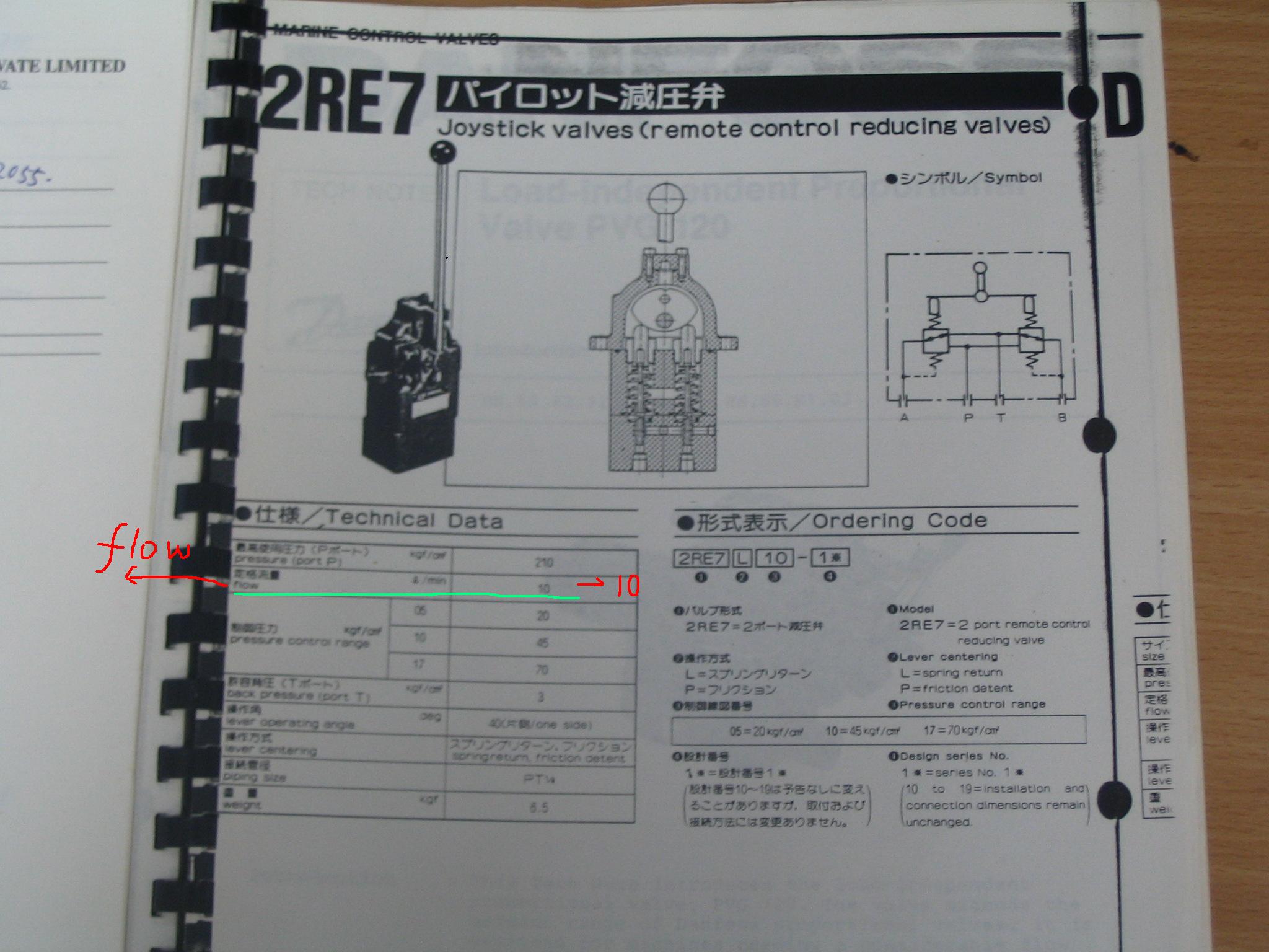

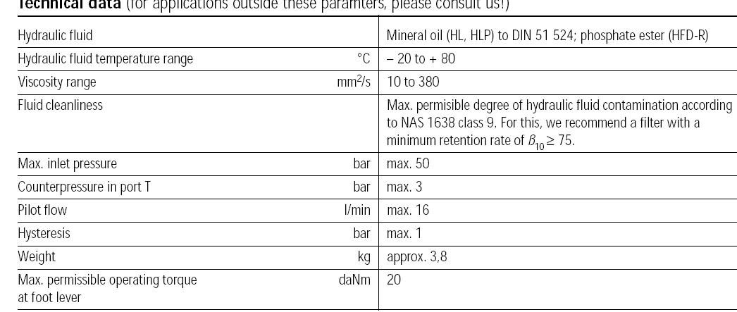

因为我看到现在的REXROTH的先导控制阀的流量,最大是16L/MIN,所以我不知道是该根据哪个选.
' b4 y9 y' ?. @: \: H如果按照我自己的想法:一般最多可能有4个控制阀同时工作,那么他们的流量需要会稍微大一点,我取60L/MIN.# e& M0 Z  h% V5 S$ R; ]
这样比较10起来,我的流量都是它的六倍了。
0 ?% K- m9 u+ x8 j0 J
. F$ W# S# W1 k所以真诚的请教大家,给与一些宝贵的经验的建议。
5 q/ M4 X8 `% L% ~' ^

 楼主| 发表于 2008-3-13 18:11:13 | 显示全部楼层 来自: 新加坡
这个是控制阀和整个系统的原设计图!!!!10 ^1 j& S7 T7 V+ x6 n
5 `# X; Y* x" N" Z! O3 R2 |
[ 本帖最后由 yplw 于 2008-3-13 18:17 编辑 ]

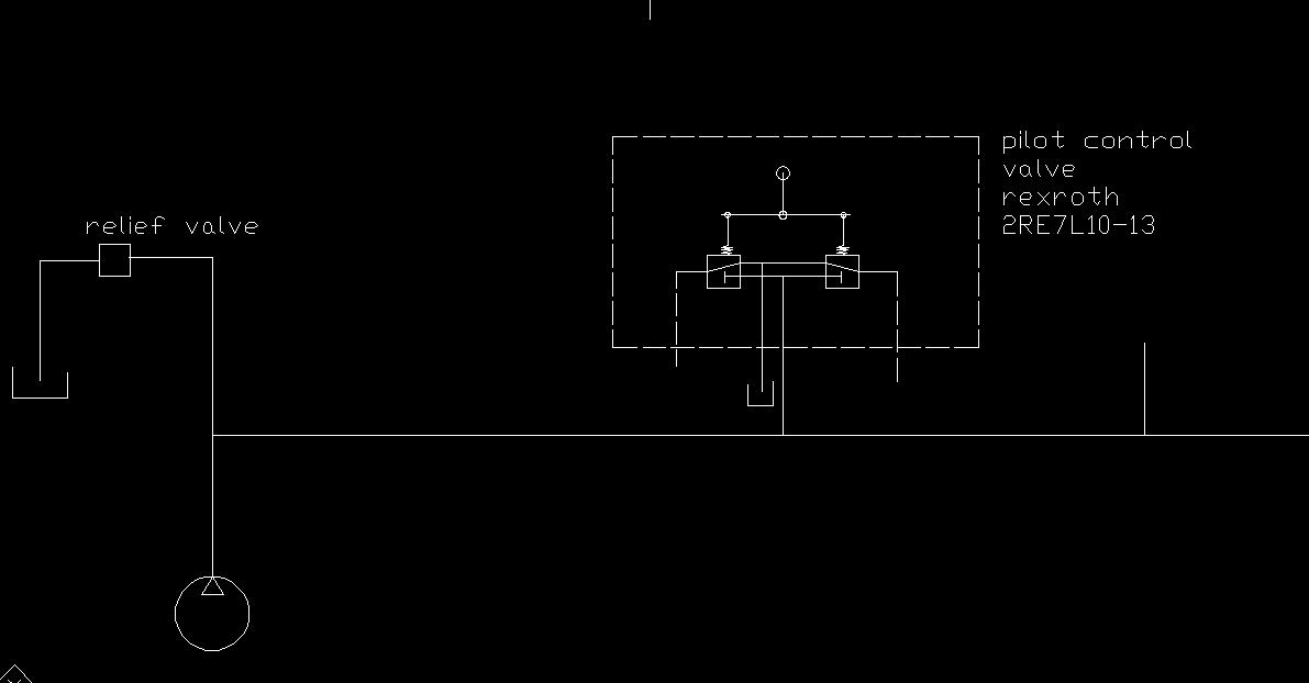

控制阀的油去到换向阀,; r9 T. U+ s. K  W/ z2 P8 N
为什么是油去无回呢?- o2 X0 U7 K* l- [% ]8 Q
3 ?6 W& h# v! ~4 u8 \
控制阀A---换向阀左端,控制阀B---换向阀右端。
/ a: K& U1 `9 [: @1 |8 o控制阀出来的油,我觉得这个是一个死胡同。
/ x  q9 u- T4 I6 ^( r油进入换向阀左端后,右端的油被推出来,通过控制阀的常开T口回油。
" I$ f# z8 V% q  w0 n' p( J' M7 J' X油进入换向阀右端后,左端的之前进去的油被推出来,通过控制阀的常开T口回油。* z) U: I* U* x+ s7 `
, g. ?0 q+ N) f5 M
恩,,,,流量对 反映滞后的影响!!!
( W7 ^, S* c1 e) h2 q0 d2 o但是如果流量已经够了,那么即使流量再大也是多余的吧?
3 `; O( h0 M' v4 F8 I9 j: @0 S* d  M- E1 T% @' M
为什么当我同时控制几个阀的时候,我的安全阀的压力应该提高呢?
' N: T" J$ |2 v7 [; p  ~是因为流量增大后,压力将也变大呢?
  `  A) q+ M5 @+ A6 J( r7 C1 r# s; V  v4 ^: I- {" c: s7 ~1 W
参照原设计,我决定加个减压阀作为控制油路的压力控制器。安全阀就只当安全阀了。
6 D- d, ~' }5 @9 N" f; U: L- ^5 F& a% n
