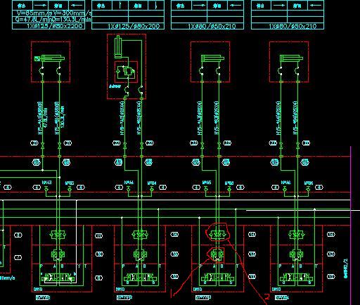

只知道叠加式液控单向阀应该装在方向阀下面,可是不知道原理,请高手指点一下,详细些,先谢了

楼主:表达有误啊/ h3 l8 g/ C  |+ n) e9 O
上个图你看看。。。。最明白了。。

; F* @' i6 {( {" a% |是这样的,叠加式液控单向阀紧挨着方向阀,在方向阀下面。
2 x1 r$ }1 f. y4 H5 S$ C/ X: S主要是考虑液控单向阀的快速复位,以保证系统迅速锁住。

主要是因为节流阀有一定背压,不能让液压锁锁死,所以液压锁一般都安装在最靠近换向阀的位置,换向阀一般用Y型或H型也是这个道理!

节流阀在液控单向阀前时,易引起回油压力使液压锁动作缓慢或使液压锁控制压力较高而不能保压。
