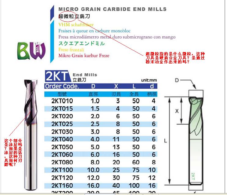

小弟对刀具一窍不通,还请各位赐教,不胜感谢!

1  所谓超微粒材料,指的是粒度在10一1000埃的超微粒。这种材料的特性既不同于原子,又不同于结晶体,可以说它是一种不同于本体材料的新材料。它具有许多重要特性。 它表面积非常大。1克超微粒金属,表面积竟可达到70平方米。 它内部压力大。具有很高的强度和耐磨性。
. b( r9 d) u  p& Z% d- }; Z2  那里不是涂层,超微粒刀具不需涂层。涂层一般在刀具刃部。
 楼主| 发表于 2008-3-13 15:56:18 | 显示全部楼层 来自: 中国上海
谢谢版大回复,我想问下那个部分不是涂层的话,是什么呢?是经过什么样的处理吗?
发表于 2008-3-13 21:13:34 | 显示全部楼层 来自: 中国重庆
刀具涂层是在刃磨加工后进行的,那个部分我看应该是涂层。
发表于 2008-3-13 21:14:39 | 显示全部楼层 来自: 中国山西太原
从照片上看红线指处是在切削刃的后面,为了突出切削刃将后面磨低,正像键槽铣刀和麻花钻一样。这里不是涂层,就是和刀具一样的材料,进行整体热处理。

 楼主| 发表于 2008-3-14 15:04:34 | 显示全部楼层 来自: 中国江苏常州
如果不是涂层,为何颜色不一样,难道只是部分热处理
发表于 2008-3-14 15:39:19 | 显示全部楼层 来自: 中国江苏南京
感觉就是对切削刃部分进行整体的热处理,夹持部分不进行热处理,保持一定的韧性。
发表于 2008-3-15 12:10:33 | 显示全部楼层 来自: 中国广西柳州
硬质合金是用高硬度难熔的金属碳化物(WC、TiC、TaC、NbC等)粉末,用钴或钼、钨为粘接剂,用粉末冶金方法烧结制成。常用的硬质合金由于金属碳化物的含量很高,它的硬度很高,但抗弯强度低,冲击韧性差。: E  W7 N2 @' p4 u: k. v8 V
   超细晶粒硬质合金是由晶粒极小的WC粒子和Co粒子构成,试验表明,晶粒细化后,不但可提高合金的硬度、耐磨性、抗弯强度和抗崩刃性,而且红硬度也有所提高,因此,超细晶粒硬质合金具有硬度高、韧性好和切削刃可靠性高等优异性能,由它制成的刀具(如钻头、铣刀、丝锥等)较普通硬质合金刀具,切削速度和进给量可成倍提高,加工寿命也长。$ a, |  a5 B2 ]. E
   该立铣刀切削刃部分涂覆的是涂层,涂层由高硬度、高耐磨性的金属化合物构成,涂层厚度一般为几微米厚。涂层刀具的刃磨必须用特殊的工艺方法将涂层退镀掉,然后才可刃磨,刃磨好后的刀具再进行涂层处理,就可重新使用了。

发表于 2008-3-17 13:00:53 | 显示全部楼层 来自: 中国福建泉州
1.这种刀具不是硬质合金刀具;6 O+ _4 b% A9 g+ v. ^
2.刀具上部不同颜色的就是超微粒涂层。
