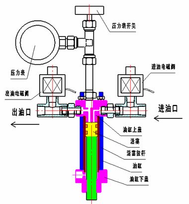

上图为一套定量取水液的示意图。
  L" T/ }, Y5 B& U, h目的:取出定量的水液。" K/ }- q# E. J2 h" P% y! o% m
工作流程:初始状态进油和出油电磁阀均关闭,工作时,先是进油电磁阀打开同时活塞下行,吸进水液,然后活塞停止下行同时进油电磁阀关闭,保持1秒后,打开出油电磁阀,同时活塞上行,将水液排出。然后停止活塞和关闭出油电磁阀,停止5秒后重复前边的动作。" i1 b8 j, p0 M9 m) }
问题1:当进油口水液无压力情况下,靠活塞下行的吸力吸入水液时,多次排出的水液体积基本不变达到设计目的,但当进油口处的水液有压力的情况下(具体试验时用的是七楼的自来水,压力不会超过0.2MPa),则定量排出的水液比无压力时排出的要多一些。
4 Z0 v8 }4 T4 B; T/ K# ?问题2:有压力情况下,随着连续排出的次数增多,每次排出的量会逐渐减少。& ^$ g$ I  Q/ o9 n, L

加一个水箱呢!用比较稳定的水有没有试过呀!老实说我看你的看的不是很懂!

水是可以压缩的,有压力的水和无压力的水当然容量不一样,建议安装一只稳压阀,稳定水压,当然活塞的行程必须准确,并注意泻漏.

有点疑问:活塞下行我认为是进油压力,那么活塞上行的动力是什么?
  r" f% o& ?9 ^8 ]8 M6 U- Z* O! g! y此油缸实质上就是水液泵,水的弹性模式量与油液相比还是比较大的,是不是这个原因?还有是不是水的压力影响了活塞上行?压力表在工作时有没有比较明显的变化?

答复问题一:个人认为在加压的情况下,除了水的压缩(不是主要原因)外,认为是进水量增加了.也就是说第一次没有压力的情况进水是没有进那么多的.(因为不小的你的具体结构和下面的动力无法判断).
$ C8 k0 O8 T* F: M' D0 D; p问题二:就是当你连续排水的时候,仍然是吸水量不够.
9 {% a. q# a2 ~0 Q. \0 t其实你的这个设备就相当于单缸柱塞泵.其实只是你的单向阀用的是电磁阀而已.

在进油口增加压力肯定会增加油的流量,因为流量与压差有关,逐渐减少的原因我认为是进油处压力降低造成的,楼主检查一下在动作过程中进口的压力。
