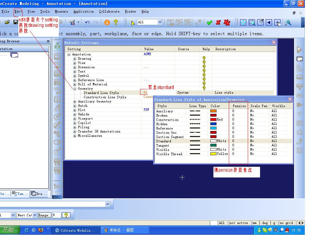

谢谢,那如果想要不同粗细的线型。要怎么该呢???
发表于 2009-2-6 18:41:44 | 显示全部楼层 来自: 中国浙江温州
请见附档,谢谢
